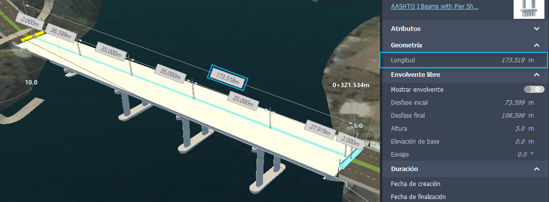

  1. Seleccione el puente.
    La longitud del puente se indica en la sección Geometría de la pila, así como en el lienzo.
    Nota: La longitud del puente es un valor de solo lectura en la pila.

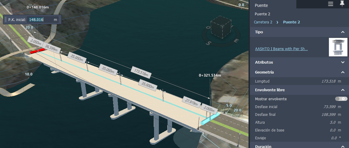

  2. Haga clic en el gizmo de P.K. inicial o final para seleccionarlo.
    Seleccionar P.K. inicial de puente
  3. Haga clic y arrastre y suelte los gizmos de P.K. inicial o final en la trayectoria de la carretera para modificar la longitud del puente. Haga clic de nuevo para colocar la nueva ubicación del P.K. inicial o final. Pulse Intro para regenerar el puente.
    Nota: Como alternativa, haga clic en un P.K. inicial o final y los valores de entrada en la barra de herramientas pequeña del lienzo y, a continuación, pulse Intro.
