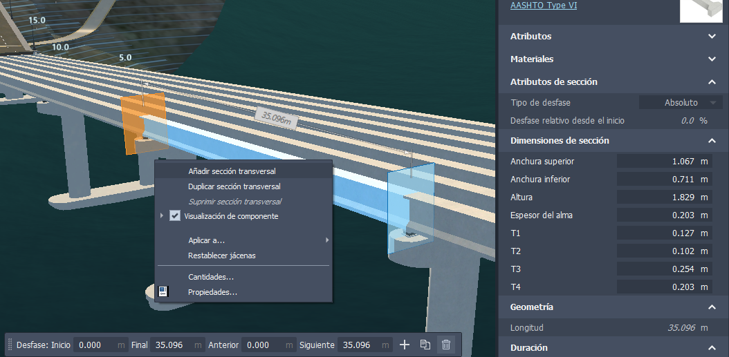

Para añadir secciones transversales a una jácena
  1. Seleccione una jácena individual. Todas las secciones transversales de jácena aparecerán automáticamente.
    Nota: Cada uno de los P.K. de sección transversal de jácena se marca mediante un corte azul que interseca la jácena en un punto específico a lo largo de su longitud. Cada corte representa los cambios realizados en la geometría de la jácena.
  2. Haga clic una vez en un corte azul para seleccionarlo. El corte seleccionado se vuelve de color naranja. Los Atributos de sección aparecerán en la pila de la jácena seleccionada.
  3. Haga clic con el botón derecho y seleccione Añadir sección transversal o Duplicar sección transversal.
  4. Utilice la sección naranja para seleccionar una ubicación para la nueva sección transversal. Haga clic de nuevo para insertarla.
  5. Los atributos de la sección transversal seleccionada se muestran en la pila.
