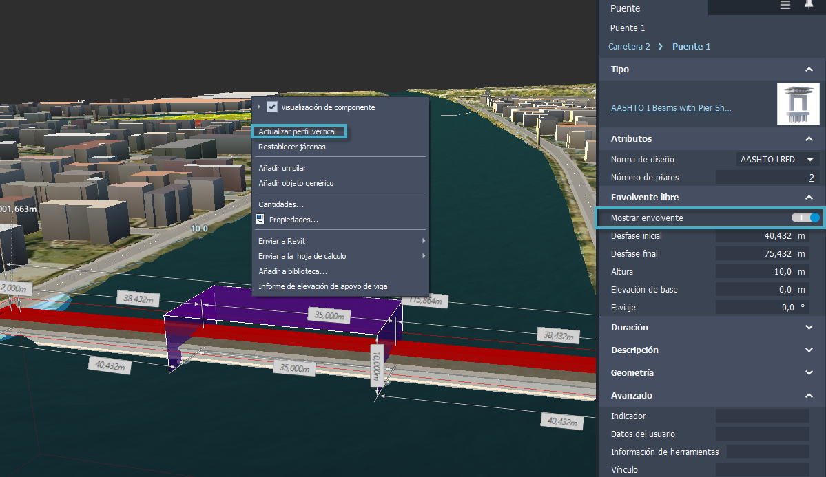

Para modificar la altura, la ubicación y el esviaje del envolvente
Revise y modifique la altura, la ubicación y el esviaje del envolvente libre, además de actualizar el perfil vertical del puente.
  1. Seleccione el puente para ver sus atributos en la pila
  2. Expanda el panel Separación y active o desactive la opción Mostrar envolvente.
    Mostrar envolvente libre
    Nota: El envolvente libre se muestra en el modelo como un cuadro de color púrpura.
  3. Haga clic en el campo Altura para introducir un nuevo valor.
    Nota: La altura del envolvente libre se basa en la elevación de la carretera, no en la elevación del terreno.
  4. Para modificar la ubicación y el esviaje del envolvente, haga clic en los valores junto a Desfase inicial, Desfase final, Elevación de base o Esviaje. Especifique los valores deseados y pulse Intro.
  5. Haga clic con el botón derecho en el puente y elija Actualizar perfil vertical para aplicar los nuevos atributos de separación.
    El puente se volverá a generar con las modificaciones realizadas en los atributos de envolvente libre.
