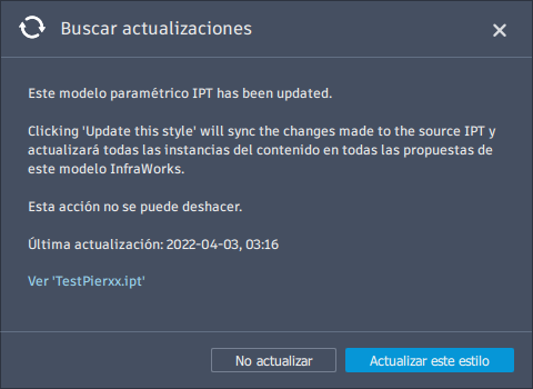

Buscar actualizaciones
Puede comprobar si existen actualizaciones relativas al contenido paramétrico modelado en Autodesk Inventor (archivos IPT e IAM) y Revit (archivos RFA).
  1. Vaya a la Paleta de estilos Modelos paramétricos.
  2. Haga doble clic en un estilo para ver los detalles del estilo. Se mostrará la ventana de detalles.
  3. En la parte superior derecha de la ventana de detalles, haga clic en Buscar actualizaciones. El archivo de origen de estilo se comprobará para determinar si se ha actualizado. Si el archivo se ha actualizado, aparecerá una ventana con la opción de actualizar todos los ejemplares del estilo utilizados en las propuestas del modelo de InfraWorks.
Utilice la opción de volver a vincular cuando no se encuentre el archivo de origen o cuando utilice un modelo paramétrico personalizado de Inventor en varias estructuras civiles del modelo de InfraWorks. Esto permite cambiar a un ensamblaje de Inventor o una familia de Revit más detallados. Esta flexibilidad permite actualizar rápidamente un componente en todo el diseño y facilitar la incorporación de estructuras de InfraWorks en Revit.
