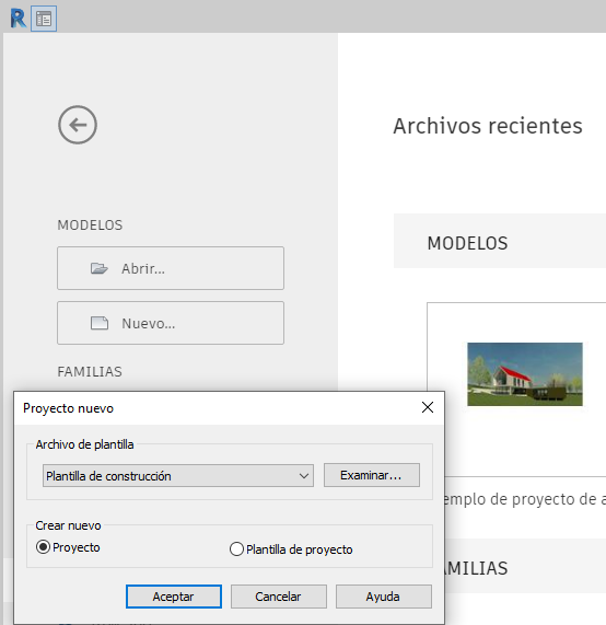

  5. Abra Autodesk Revit. Nota: (Opcional) Si crea un nuevo proyecto de Revit para esta operación Publicar estructuras civiles, elija un archivo de plantilla de proyecto de Revit. Se admiten las plantillas personalizadas de Revit.
Plantilla de proyecto de Revit

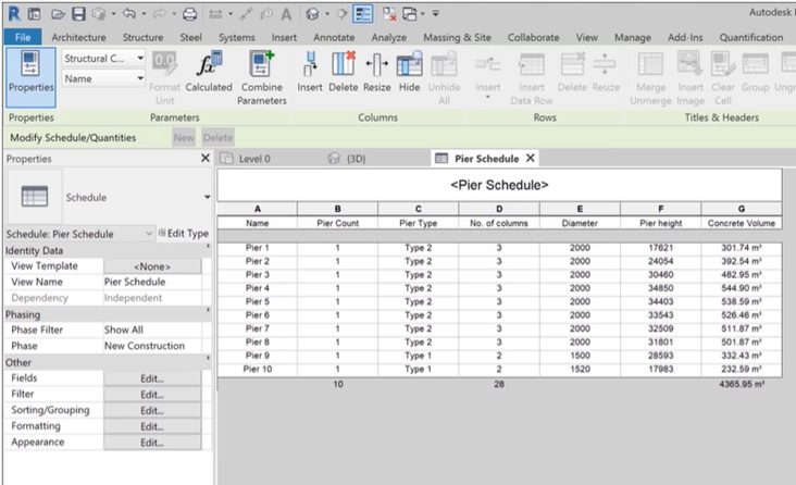

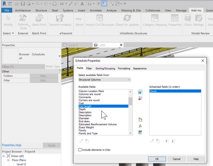

  6. Una vez que el proceso de importación haya finalizado, es posible utilizar las herramientas de planificación de Revit para crear informes basados en las piezas de la estructura civil con las categorías asignadas.
Planificar categorías de Revit
Informe Categorías de Revit
