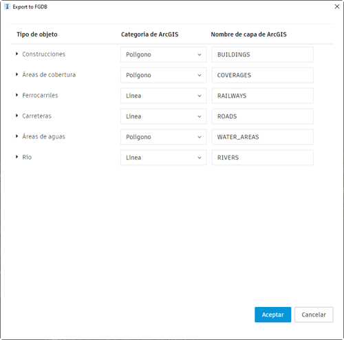

  7. Asigne los tipos de elementos de InfraWorks exportados a lo que será la categoría de ArcGIS resultante y los nombres de las capas.
    Exportar asignación BDGA
