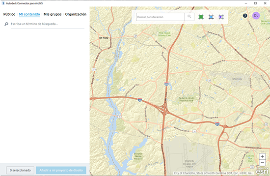

En un modelo de InfraWorks, haga clic en Administrar
Contenido
Autodesk Connector for ArcGIS.
Aparece una página de inicio de sesión.
Sugerencia: También puede abrir Autodesk Connector for ArcGIS mediante el panel Origen de datos.
Inicie sesión con sus credenciales de ArcGIS de ESRI.
Se abrirá Autodesk Connector for ArcGIS.
Si se trata de un modelo de InfraWorks existente, Autodesk Connector for ArcGIS muestra sus extensiones de modelo actuales por defecto.

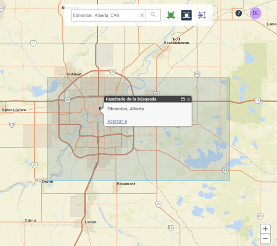

Vaya a su área de interés.
- Escriba un nombre de ubicación, una dirección o un punto de interés en la barra de búsqueda. También puede introducir coordenadas de longitud y latitud.
- Utilice el ratón para encuadrar y aplicar el zoom o utilice las herramientas de ampliación o reducción (botones +/-) para refinar aún más la búsqueda.
Seleccione el área de interés mediante cualquiera de los métodos siguientes:
- Haga clic en
para seleccionar la extensión de mapa actual. Nota: Este el método de selección por defecto.
- Haga clic en
para dibujar un área de interés rectangular en el mapa.
- Haga clic en
para dibujar un área de interés poligonal en el mapa.
- Haga clic en
para importar un área de interés poligonal desde un archivo SHP.
Si dibuja o importa el área de interés, se muestra como un cuadro de contorno.

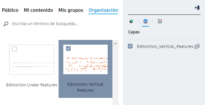

Examine los conjuntos de datos disponibles del área de interés seleccionada mediante los filtros Mi contenido, Mis grupos, Organización y Público. Consulte la Ayuda en línea de ArcGIS para saber cómo buscar y trabajar con su contenido de ArcGIS Online.
Sugerencia: Si no ve ningún conjunto de datos disponible, intente reducir su área de interés.
Seleccione la casilla de verificación de los conjuntos de datos que desea incorporar a InfraWorks.
El símbolo de advertencia
indica que debe especificarse el tipo de elemento de la capa seleccionada.
En la ficha Capas de cada conjunto de datos seleccionado, active las capas de datos que desee añadir a sus modelos de InfraWorks.
Haga clic en
Seleccione un tipo de elemento para cada conjunto de datos.
La capa de datos de ArcGIS se genera como objetos de modelo de InfraWorks mediante los tipos de elemento que seleccione.
