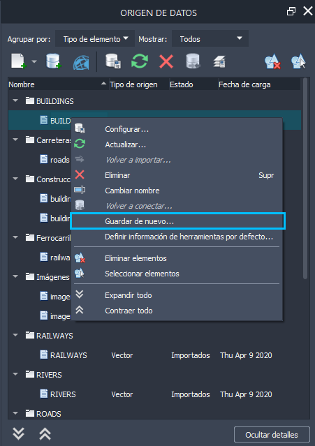

  1. Haga clic en Administrar glifo Contenido glifo Origen de datos(Origen de datos).
  2. Seleccione un origen de datos basado en ArcGIS en el panel Origen de datos. Debe ser un conjunto de datos basado en ArcGIS que se haya añadido al modelo con Autodesk Connector para ArcGIS.
  3. Haga clic con el botón derecho.
  4. Haga clic en Guardar en origen...
Guardar en origen
