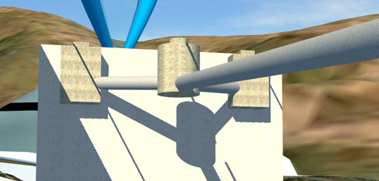

Para ver los elementos de drenaje debajo de la superficie de una carretera
Los elementos de drenaje del pavimento se encuentran principalmente bajo la superficie de la carretera. Para mostrarlos, puede desplazarse por debajo de la superficie de la carretera.
Nota: También puede ajustar la opacidad de la superficie del modelo.
Para desplazarse por debajo de la superficie de la carretera
  1. Expanda el menú desplegable Vista de InfraWorks desde la barra de herramientas.
  2. Haga clic en para abrir Configuración de vista.
  3. Haga clic en Interacción.
  4. Anule la selección de Bloquear la navegación con el ratón sobre el suelo.
    Para obtener más información, consulte Para definir las opciones de la vista de interacción.
  5. Aplique el zoom para situar la vista debajo de la carretera que desee.
Elementos de drenaje debajo de la superficie de carretera
