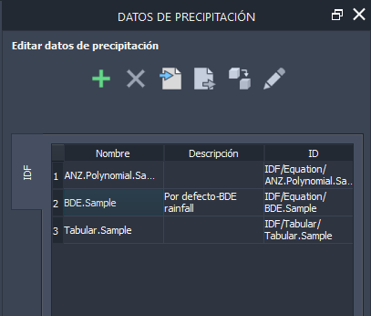

  1. Haga clic en Analizar glifo Contenido de lluvia para abrir Contenido de lluvia.
    De entrada, se abre en una ficha junto a Explorador del modelo. Si lo desea, Contenido se lluvia se puede visualizar en un panel independiente:
    Contenido de lluvia
    Puede utilizar las herramientas de iconos de interfaz estándar para añadir, eliminar, importar o exportar un archivo de lluvia, hacer una copia del contenido de contenido de lluvia seleccionado o editarlo en la ventana IDF de lluvia.
    Contenido de lluvia

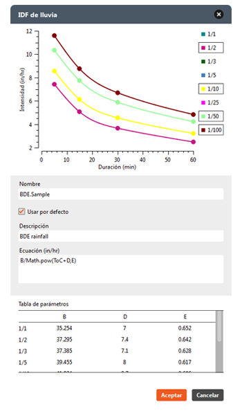

  2. Haga doble clic (o seleccione y haga clic en Editar) una fórmula de IDF de muestra para abrirla en la ventana IDF de lluvia.
  1. Tras editar los campos que quiera cambiar, haga clic en Aceptar.
