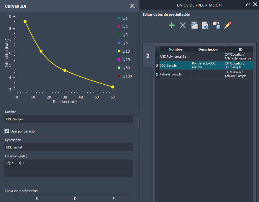

Paneles de Contenido de lluvia e IDF de lluvia
El administrador de Contenido de lluvia se abre en una ficha junto con el Explorador del modelo. Puede moverlo para ver el panel en su propia ventana.
El panel muestra estos datos también en formato de tablas. Los campos cambian para reflejar la fórmula de muestra con la que se trabaja. Puede trabajar con los datos en formato de tablas para especificar la curva más precisa para el diseño.
IDF de lluvia
