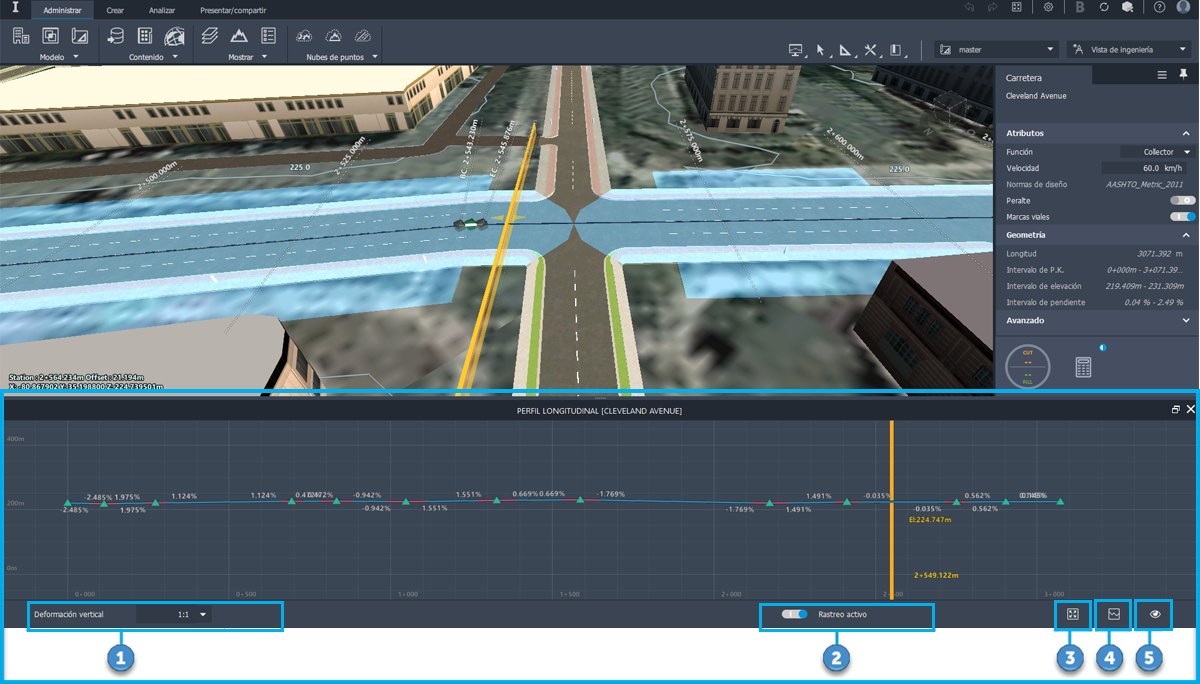

Utilice el panel Visualización del perfil para examinar y modificar la geometría vertical de una carretera compuesta con respecto a la superficie de terreno existente.
Para ver el panel Visualización del perfil, seleccione una carretera compuesta y, a continuación, haga clic en (Visualización del perfil) (Ctrl + 0). También puede hacer clic con el botón derecho del ratón en una carretera compuesta seleccionada y elegir Mostrar visualización del perfil. Una serie de herramientas controla el modo en que se muestra el perfil de la carretera.
Nota: Seleccione Regeneración de carretera aplazada para evitar que las ediciones actualicen la carretera hasta haberse confirmado. Para obtener más información, consulte Para definir las opciones de generación del modelo. Aparece un punto naranja después de una edición en la Visualización del perfil, mientras que la Regeneración de carretera aplazada está activada hasta que se confirmen las ediciones en el modelo.
Deformación vertical: controle la proporción con que la rejilla Visualización del perfil se deforma verticalmente.
Rastreo activo: cuando esta opción está activada, el Rastreador de P.K. amarillo se muestra en el lienzo al mover el cursor sobre el lienzo o la visualización del perfil. Una vez habilitado el rastreo activo, el Rastreador de P.K. también muestra en amarillo los valores de elevación y desfase de P.K. en la visualización del perfil.
Ajustar a vista: Se aleja el zoom para ver el alcance del perfil de carretera.

Activación o desactivación de activos: Expanda el control para activar o desactivar el activo y active los tipos de elemento que desea mostrar en la Visualización del perfil.
Geometría horizontal
- Se muestran los P.K. horizontales a lo largo del perfil de carretera
Terreno existente
- Terreno existente (línea verde)
Desagüe
- O.D.T.
- Se muestran las bocas de inspección y los tragantes alineados al eje de carretera
- Se muestran las tuberías alineadas al eje de carretera
Cruces
- Cruces (intersección o glorieta)
Estructuras
Capas de superficie
- Se muestran las capas de superficie adicionales (incluidas las capas de subsuperficie) a lo largo del eje de carretera. Nota: El eje de carretera se muestra como una línea azul.

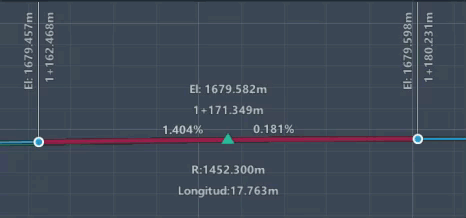

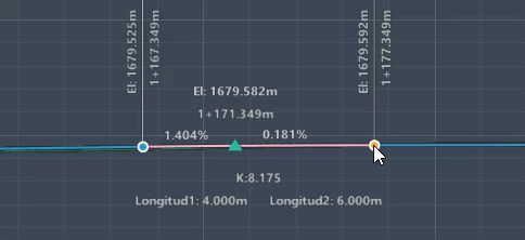

- Curva de parábola simétrica: la selección y el desplazamiento de cualquiera de los extremos de la curva cambia los dos extremos de la misma forma.
- Curva de parábola asimétrica: la selección y el desplazamiento de un extremo de la curva cambia ese lateral, manteniendo la posición del otro extremo.
- Curva circular: muestra un campo Radio editable para cambiar el radio de la curva.
- Ninguno: elimina la curva del VAV.
