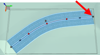

Punto final
Punto final mueve el punto inicial o el punto final de una carretera. Si se mueve el pinzamiento de punto final, la elevación se ajusta para que coincida con el terreno existente.
Punto final

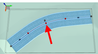

Punto medio
Punto medio desplaza una tangente.
Punto medio

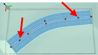

Punto de tangencia
Punto de tangencia modifica el punto inicial o final de una curva. Este manipulador afecta al radio y la longitud de la curva.
Punto de tangencia

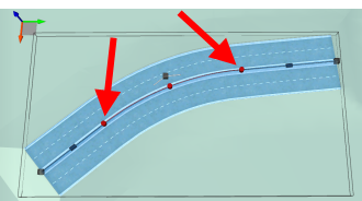

Radio de curva
Radio de curva modifica el radio de una curva.
Radio de curva

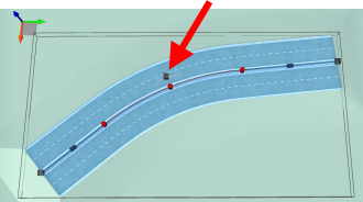

Vértice
Vértice mueve el punto en el que se intersecan dos tangentes.
Vértice
