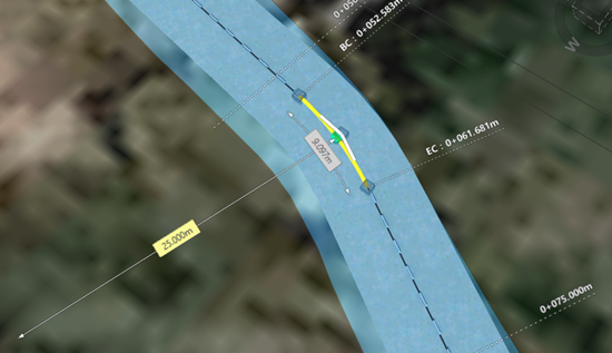

En el siguiente ejemplo, se muestra una curva que infringe la norma de diseño:
Curva no válida
Nota: El cambio a color amarillo en la geometría indica una advertencia solo en carreteras compuestas.

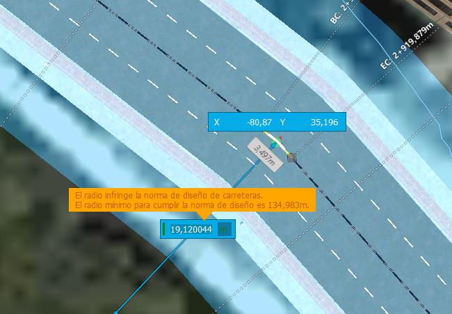

  1. Con una curva seleccionada y la opción Mostrar geometría de carreteras activada, observará que el parámetro Radio de curva aparece en amarillo.
  2. Haga clic en el parámetro amarillo para ver la información detallada.
Advertencia de geometría de curva
  1. Puede modificar la geometría en el lienzo. Tenga en cuenta que cuando modifica la geometría para que cumpla las normas de diseño, esta se muestra en verde en el lienzo y desaparece el resaltado en amarillo.
