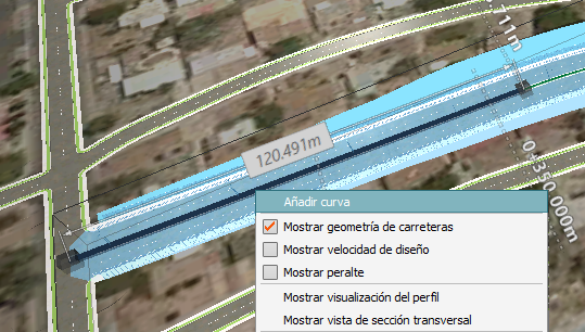

En una tangente seleccionada
  1. Seleccione una carretera compuesta.
  2. Haga clic en el eje de una tangente de carretera para seleccionarlo.
  3. Haga clic con el botón derecho en la vista de plano y elija Añadir curva.
    Añadir curva horizontal
  4. Se insertará una curva horizontal.

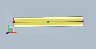

En un segmento de línea
  1. Seleccione la carretera compuesta.
    Seleccionar segmento de línea

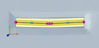

  2. Haga clic con el botón derecho en la ubicación deseada de la curva.
  3. Haga clic en Añadir punto. La línea se divide en dos segmentos, y un vértice y una curva y se añaden en la ubicación seleccionada.

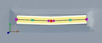

En un vértice
  2. Haga clic con el botón derecho en el vértice en el que desea añadir la curva.
    Seleccionar punto de intersección

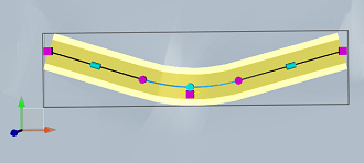

  3. Expanda Convertir geometría en el menú contextual y seleccione el tipo de curva que desee añadir:
    • Curva
    • Espiral-curva-espiral Se añade una curva en el vértice seleccionado.
    Curva añadida
