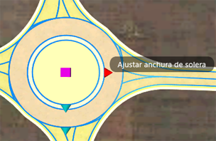

Modificación de la geometría horizontal de la isla central
  1. Seleccione la glorieta.
  2. Haga clic en la isla central para seleccionarla.
Isla central
  1. Haga clic y arrastre el pinzamiento de edición Pinzamiento cuadrado para modificar el desfase de centro de la glorieta.
  2. Haga clic y arrastre los pinzamientos de edición Pinzamiento triangular para modificar la geometría de la plataforma de la isla central, la isleta central o el diámetro de círculo inscrito.
  3. Los cambios que realice en la isla central en el lienzo se actualizan en la pila. Puede realizar también ajustes en algunos atributos de isla central en la pila.

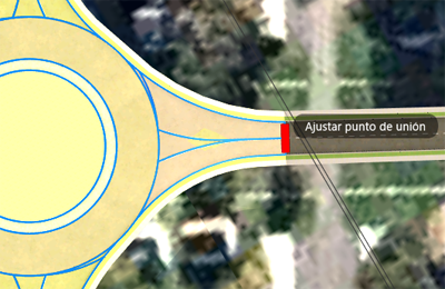

Modificación de la geometría de los brazos de glorieta
  2. Haga clic en un brazo para seleccionarlo.
  3. Arrastre el pinzamiento de edición vertical para ajustar el punto de unión del brazo de glorieta.
Brazo de la glorieta
  1. La pila muestra los cambios realizados en el lienzo para Longitud del brazo.
