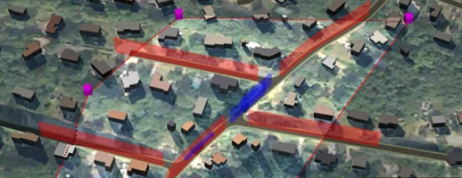

  6. En el panel Área de estudio de tráfico, configure Volúmenes de resultado en Por carril, Por aproximación o Desactivado. Se añaden longitudes de cola codificadas por color al área de estudio de tráfico. El color representa el tiempo de retardo. Las colas se muestran en rojo si el retardo supera un umbral.
    Longitud de la cola de tráfico
