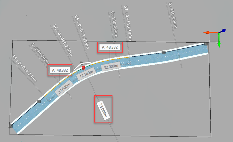

  2. Seleccione la curva. Puede introducir directamente el radio de curva, la longitud de la espiral de entrada/salida y el valor A de una espiral-curva-espiral en el lienzo de una curva de carretera horizontal seleccionada.

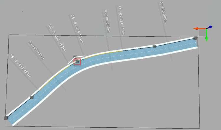

    • Con la curva de carretera seleccionada, el pinzamiento de radio de curva se resalta en rojo. En las carreteras compuestas, puede introducir directamente un nuevo radio de curva, así como valores A de espiral-curva-espiral con las etiquetas en el lienzo. Consulte Acerca de las anotaciones de carreteras compuestas para obtener más información.
    Pinzamiento de radio de curva

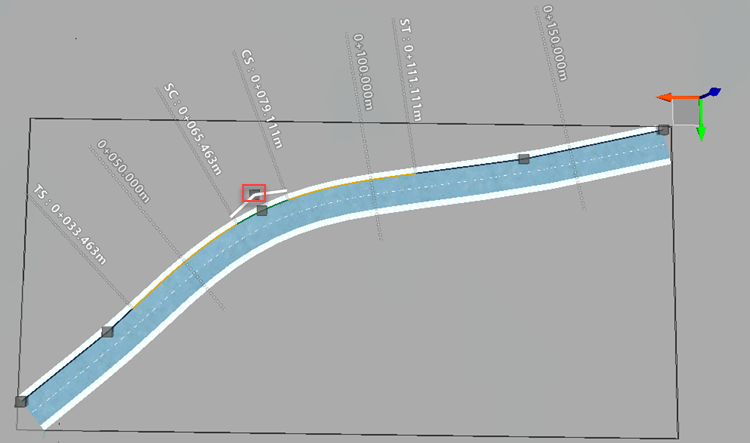

    • Haga clic y arrastre el pinzamiento del punto de intersección para modificar la longitud y el radio de la curva.
    Longitud de curva

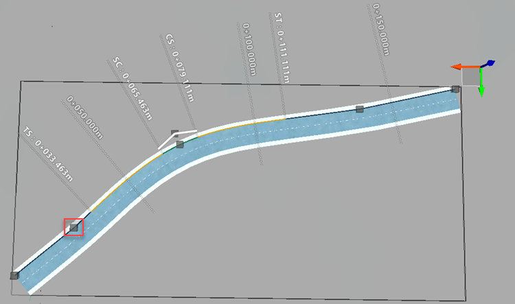

    • Haga clic y arrastre un punto de intersección de una alineación de carretera conectada. Esto puede modificar la longitud y el radio de la curva. Sugerencia: Mantenga pulsada la tecla Mayús para deslizar el punto a lo largo de la tangente.
    Alineaciones conectadas
