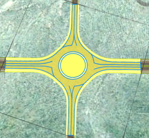

Conversión resultante tras hacer clic en el tipo de cruce Glorieta en la pila:
Glorieta resultante

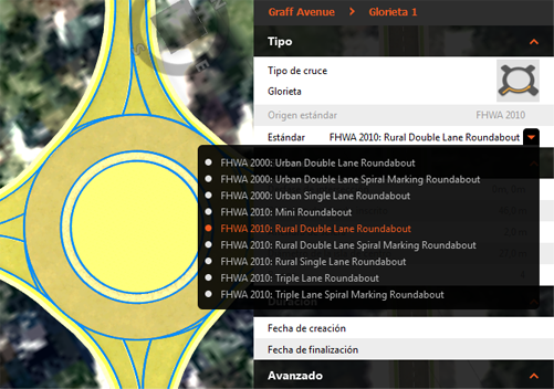

  1. Puede cambiar el tipo de glorieta en la pila. Active o desactive el menú desplegable Estándar. Haga clic para seleccionar un tipo diferente.
    Tipo de glorieta
