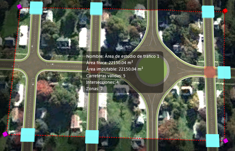

  1. Si no ha seleccionado un área de estudio de tráfico existente para trabajar con él, haga clic en puntos del diseño para dibujar un área de estudio de tráfico. Haga doble clic para finalizar el área de estudio de tráfico. InfraWorks convertirá todas las carreteras de planificación dentro del contorno de área de estudio de tráfico en carreteras compuestas.
    Área de estudio de tráfico

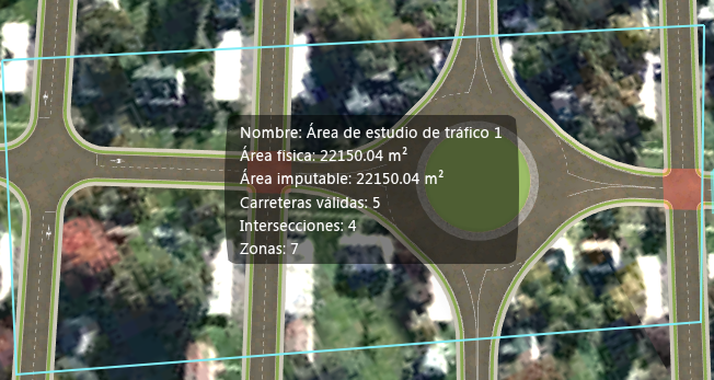

    Nota: Las zonas de petición, que aparecen como cuadros de color azul claro, se añaden donde el área de estudio se cruza con las carreteras compuestas. Las zonas de petición son destinos u orígenes de los viajes. Los puntos de control aparecerán en las ubicaciones en las que haya incluido puntos para definir el contorno del área de estudio de tráfico. Coloque el cursor sobre un punto de control para ver estadísticas del área de estudio de tráfico.

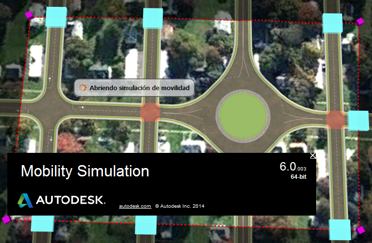

  2. Haga clic con el botón derecho en el área de estudio de tráfico y seleccione Simulación de movilidad.
  3. InfraWorks prepara el modelo de tráfico para la Simulación de movilidad. El modelo de tráfico se abre en una ventana diferente de la aplicación de Simulación de movilidad de Autodesk InfraWorks.
