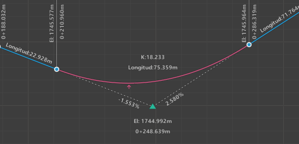

Para revisar y modificar un acuerdo vertical en la Visualización del perfil
Puede editar algunos de los atributos de un acuerdo vertical, como la longitud de la curva y el valor K, directamente en la Visualización del perfil.
  1. Seleccione una carretera compuesta.
  2. Haga clic con el botón derecho y elija Mostrar visualización del perfil.
  3. En el panel Visualización del perfil, haga clic en un VAV.
    VAV
  4. Para modificar directamente atributos de curva, haga clic en uno de los campos, escriba los nuevos valores y, a continuación, pulse Intro o haga clic fuera del campo. Nota: Si el valor hace que la curva no se pueda definir, aparecerá un mensaje.
