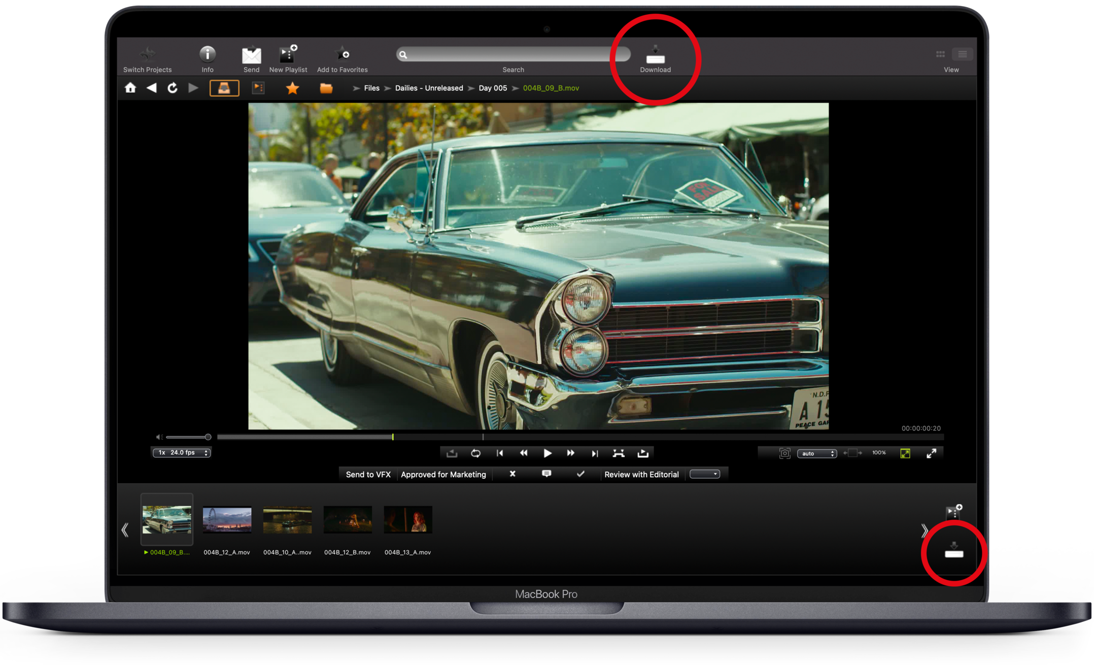

Puede descargar medios desde cualquier lugar del proyecto: la Bandeja de entrada de PIX, la bandeja de entrada, la sección Mis listas de reproducción o la sección Archivos. También puede descargar un archivo mientras lo visualiza en el visor.
Para descargar medios:

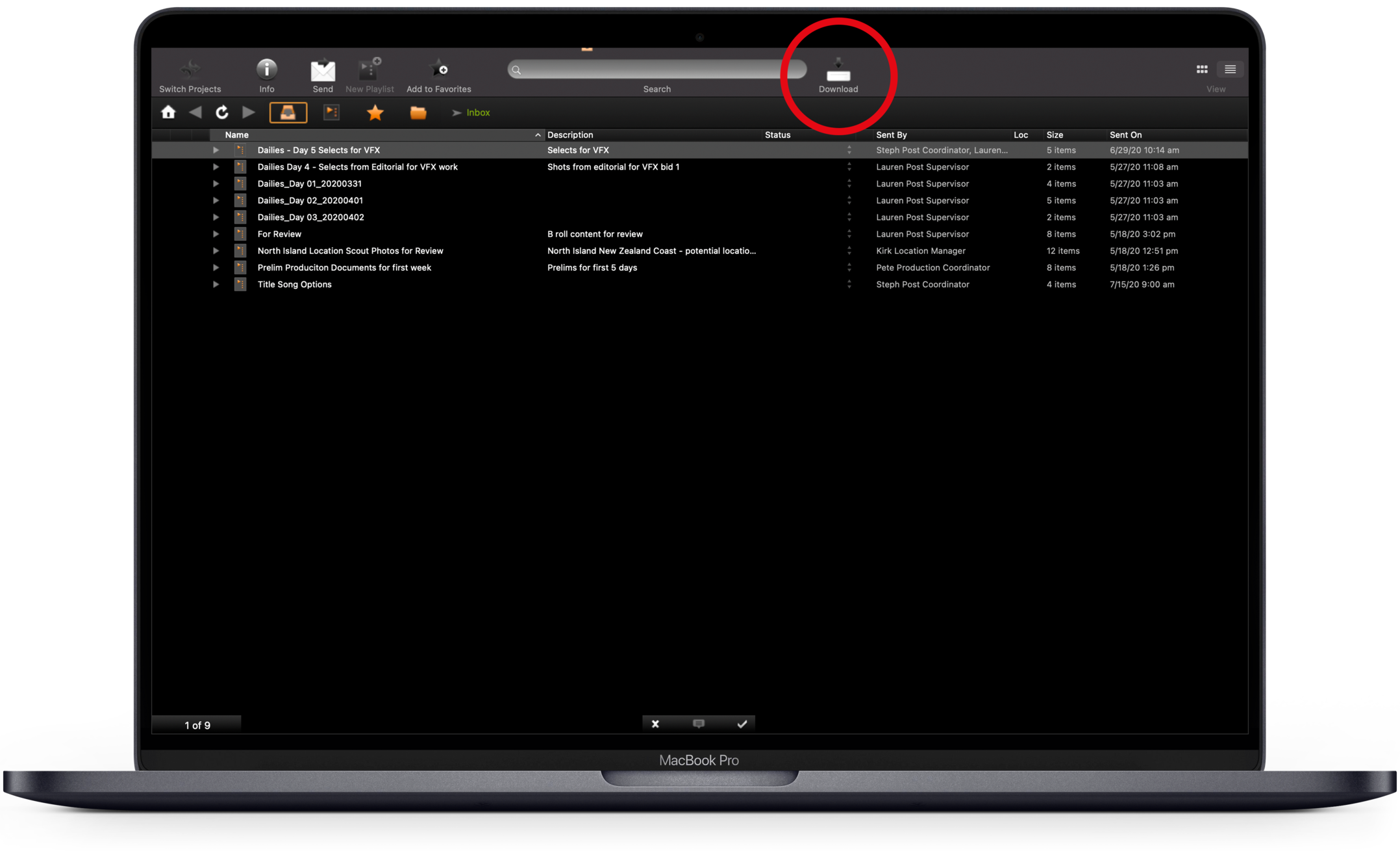

  1. Seleccione los elementos que desea descargar o abra el archivo en el visor.
  2. Haga clic en el botón Descargar de la barra de herramientas superior o vaya a Archivo > Descargar elemento.

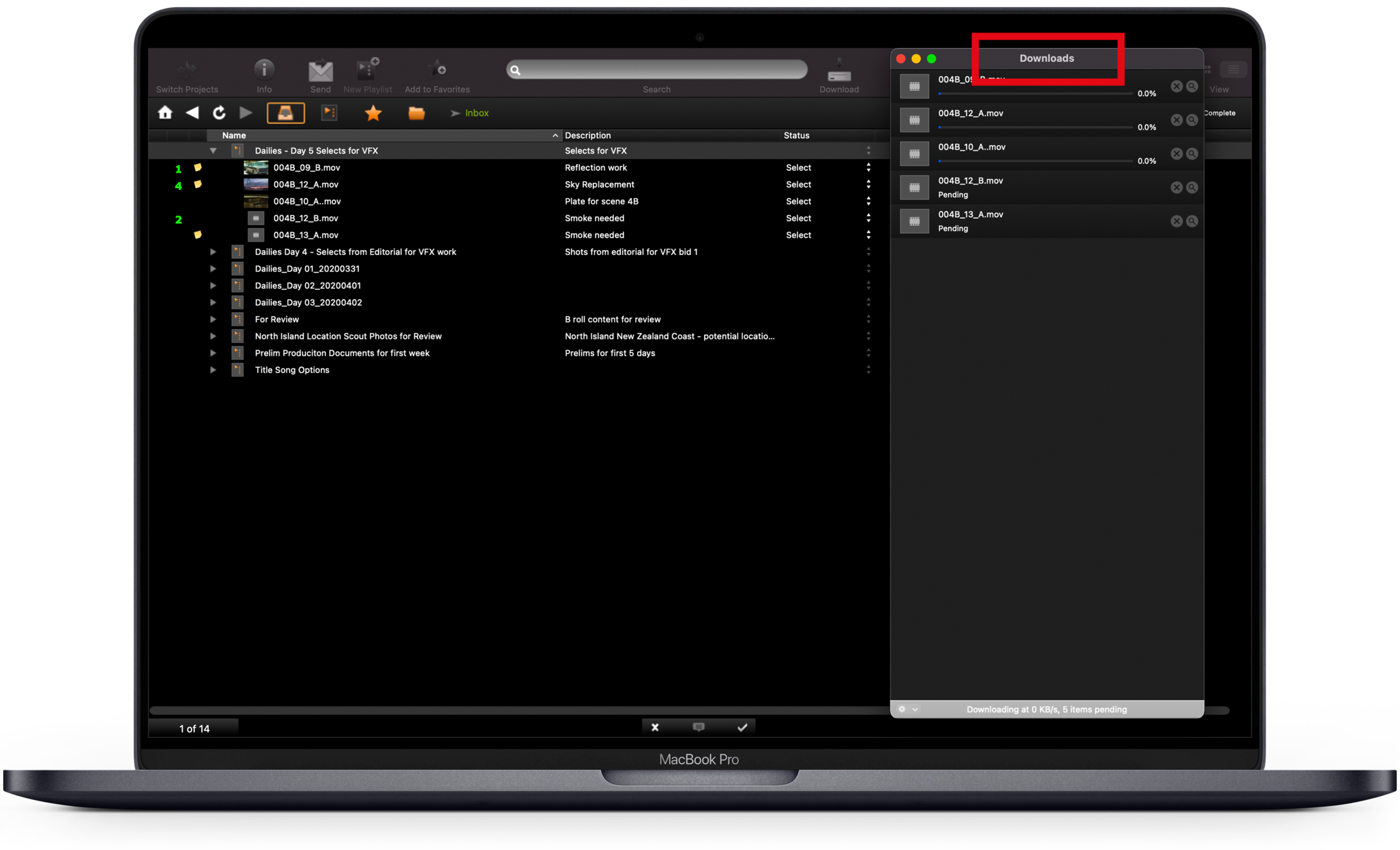

Supervisar las descargas
Una vez que haya comenzado la descarga, aparecerá una ventana Descargas.
Para abrir esta ventana en cualquier momento, vaya a Ventana > Descargas o utilice el teclado corto Command-Option-L.
Para cancelar una descarga, utilice el botón X situado en la parte superior derecha del elemento en la ventana de descarga.
Utilice el menú desplegable de la esquina inferior izquierda de esta ventana para cancelar o borrar todas las descargas a la vez.

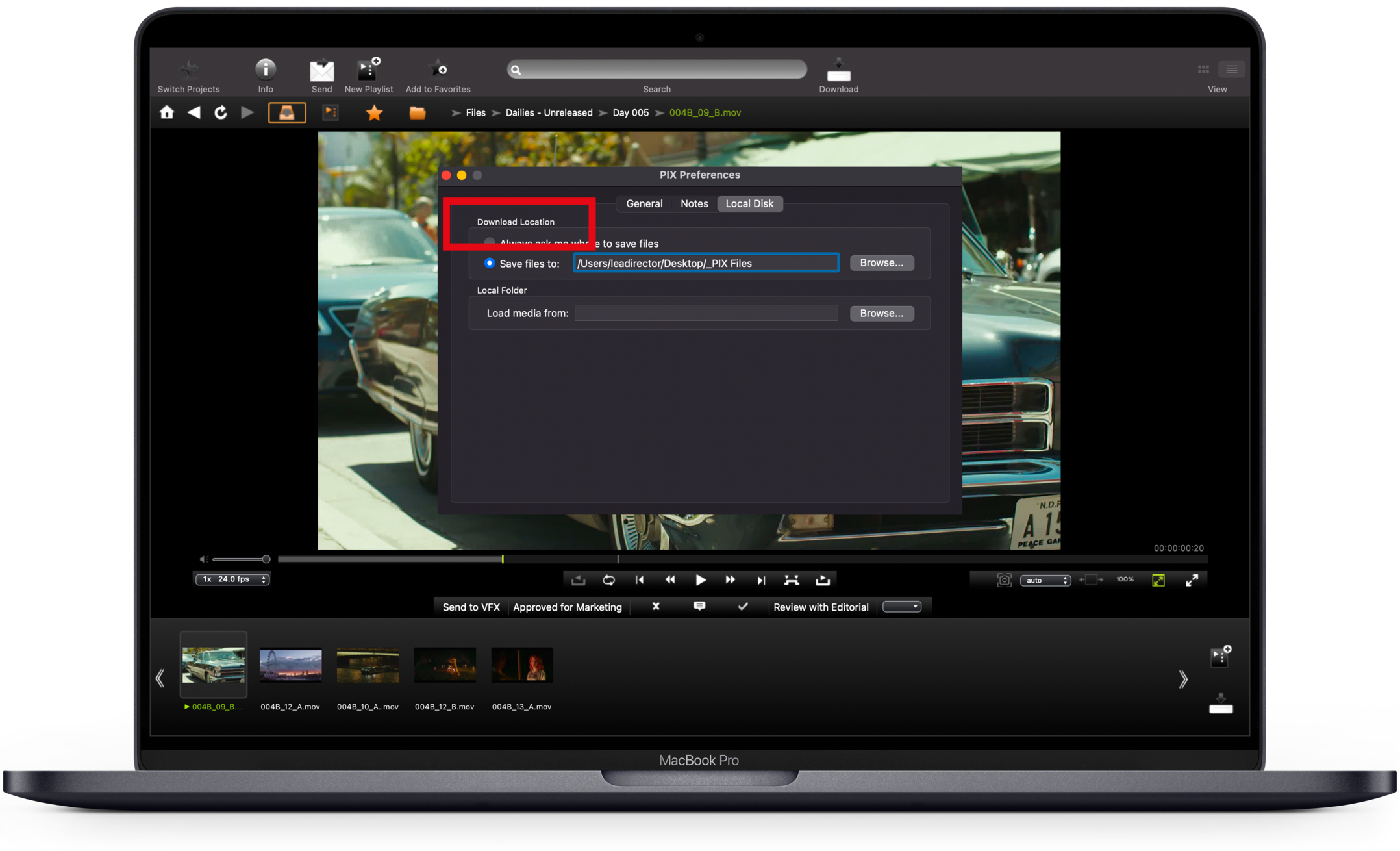

Puede ajustar la ubicación en la que se guardan los elementos descargados en el equipo.
  1. Vaya a PIX > Preferencias.
  2. Seleccione la ficha Disco local.
  3. Active la opción que prefiera:
    • Preguntarme siempre dónde guardar archivos
    • Guarde archivos en y busque en el equipo para elegir una ubicación de descarga.
