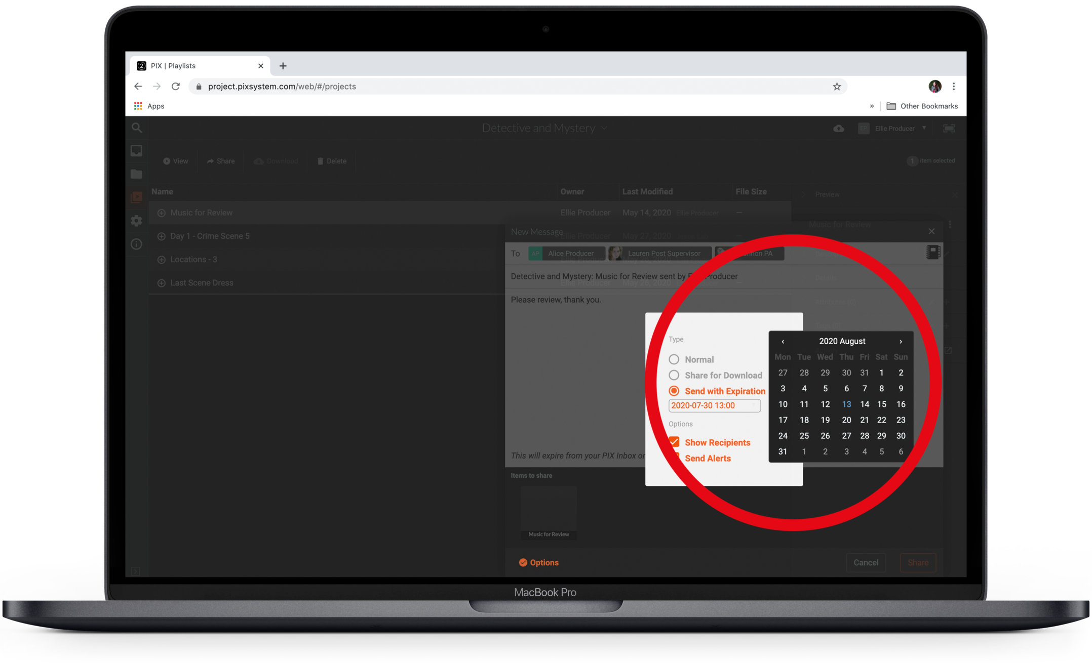

Para compartir con una caducidad:
- Seleccione la lista de reproducción que desea compartir.
- Haga clic con el botón derecho y seleccione Compartir, o bien haga clic en Compartir en el menú superior.
- Aparecerá el mensaje nuevo.
- Escriba destinatarios, un asunto y un mensaje.
- Seleccione Opciones en la esquina inferior izquierda de la ventana de envío y elija Enviar con caducidad.
- Haga clic en el campo de fecha y hora y elija una fecha y, a continuación, una hora del calendario para que el contenido caduque. También puede escribir manualmente una fecha/hora. (Nota: la fecha y la hora respetarán la zona horaria en la que se encuentra).
- Haga clic en cualquier lugar para salir de la ventana Opciones y, a continuación, pulse Compartir para enviar el contenido.

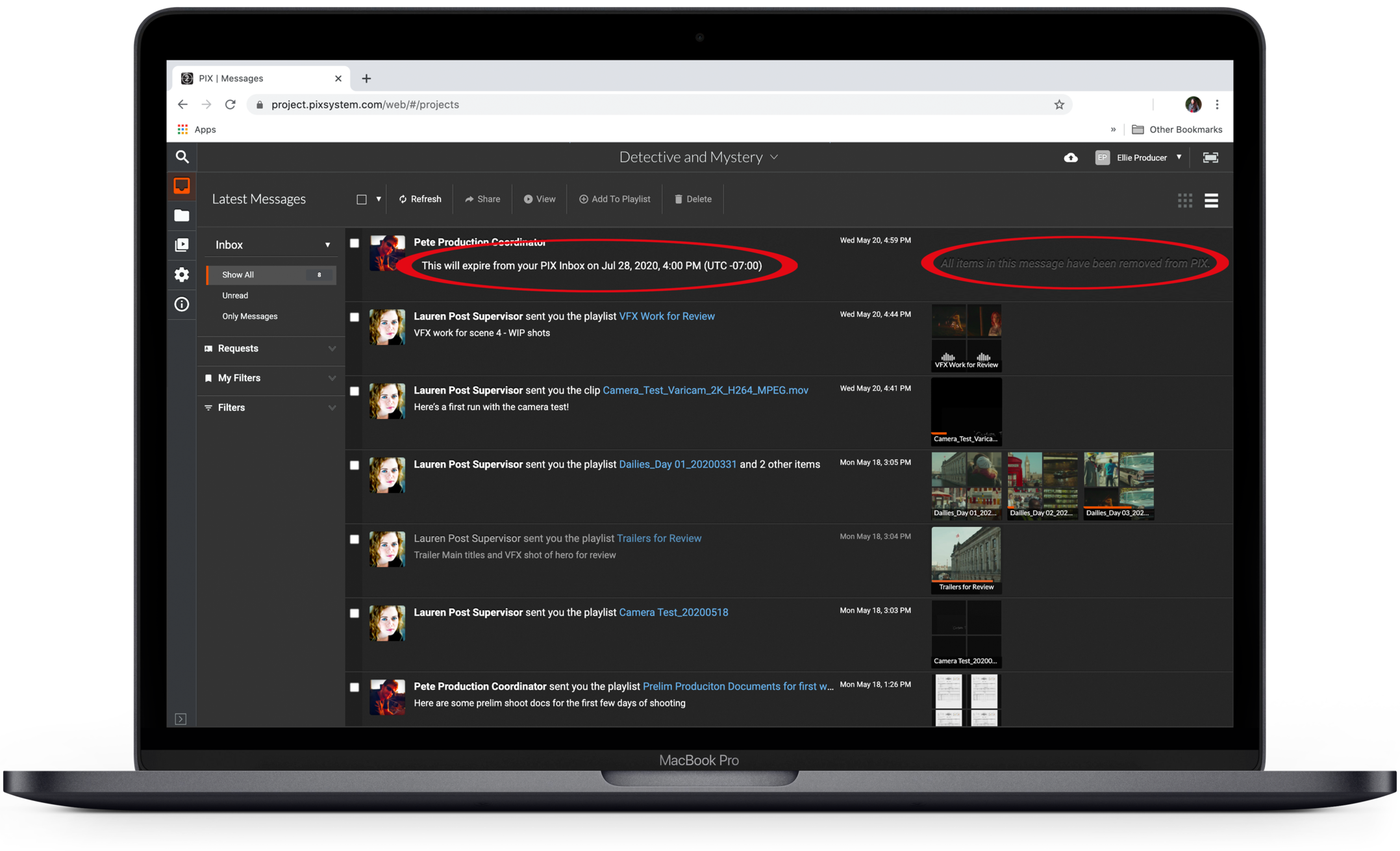

En la Bandeja de entrada del destinatario
Una vez que se haya completado la caducidad del contenido, el destinatario seguirá viendo el mensaje en su bandeja de entrada PIX for Browser.
La fecha/hora de vencimiento seguirá siendo visible bajo el nombre del remitente y, a la derecha, aparecerá un mensaje que indicará que Todos los elementos de este mensaje han sido eliminados de PIX.
