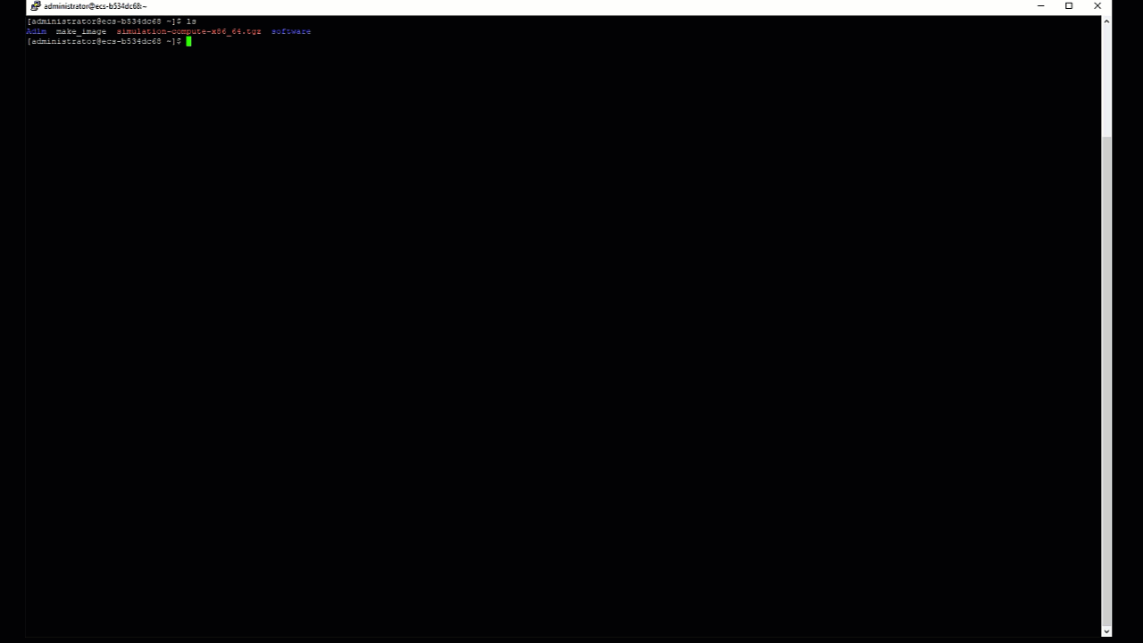

  1. En la solicitud de comando, escriba
    unzip simulation-computeX-x86_64.zip
  2. Pulse Intro y espere a que se extraigan los archivos.
  3. Para comprobar que los archivos se han extraído, escriba
    ls
    y pulse Intro.
  4. Confirme que el directorio contiene el archivo .tqz original y dos archivos adicionales (reemplace X por la versión principal de SCM y <versión> por la versión completa de SCM que desea instalar):
    • simulation-computeX-thinclient.tgz para instalaciones de Thin Client
    • simulation-compute-<versión>-x86_64.rpm para instalaciones de estaciones de trabajo
