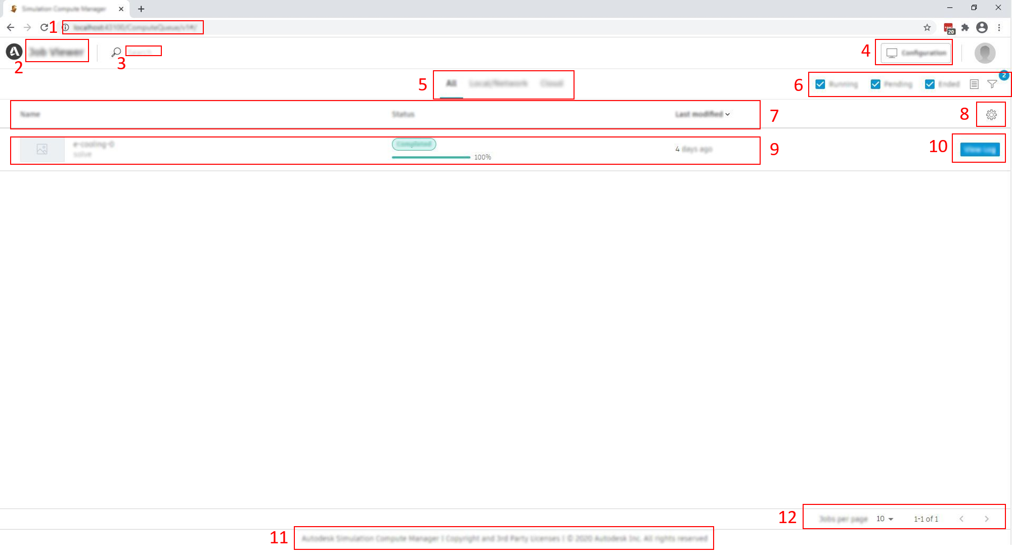

El visor de trabajos
- Dirección del visor de trabajos.
- Página actual.
- Busque trabajos.
- Cambie a la página de configuración.
- Alterne entre las fichas de filtros de trabajos. All (Todo), Local/Network (Local/red) o Cloud (Nube).
- Administre filtros de vistas.
- Columnas de información de trabajos; se configuran en (6).
- Administre la configuración del visor de trabajos.
- Vea información de trabajos.
- Cancele el trabajo, suprima el trabajo o vea los registros.
- Consulte la información de licencia y copyright.
- Administre la configuración de paginación.
