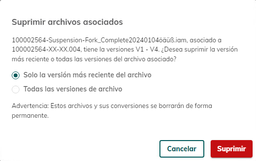

    • Si hay más de una versión del archivo, Upchain abre un cuadro de diálogo en la que puede optar por suprimir solo la versión más reciente del archivo o todas las versiones. Se le advertirá de que va a suprimir los archivos y sus conversiones asociadas.
    • Si solo hay una versión del archivo, Upchain abre un cuadro de diálogo para advertirle de que va a suprimir los archivos y sus conversiones asociadas.
      bm-delete-files-conf
  5. Realice la selección y haga clic en Suprimir.
    Nota: Puede hacer clic en Cancelar si no desea suprimir ninguna versión del archivo.
