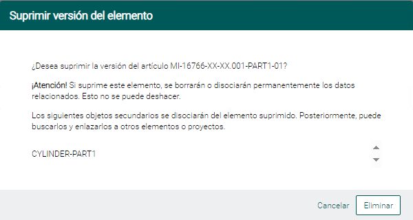

  1. Busque la versión del artículo que desea suprimir.
  2. Haga clic en el icono más acciones (más acciones) junto al artículo y seleccione Admin > Eliminar.
    Upchain presenta un mensaje de advertencia que indica que se va a suprimir el artículo y sus archivos asociados.
    bm-delete-item
  3. Haga clic en Eliminar.
    Nota: Puede hacer clic en Cancelar si no desea suprimir ninguna versión del artículo.
La versión del artículo seleccionado y sus archivos CAD, dibujos, conversiones y documentos complementarios asociados se suprimen del inquilino. Se envía un mensaje de correo electrónico al creador del artículo para indicar que la versión del archivo se ha suprimido.
