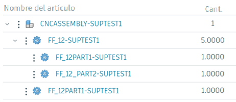

Por ejemplo, en la siguiente lista de materiales, la cantidad calculada para la pieza FF_12PART1-SUPTEST1 en la hoja de cálculo de Excel sería (5 x 1) + 1 = 6.
exportar cantidad
