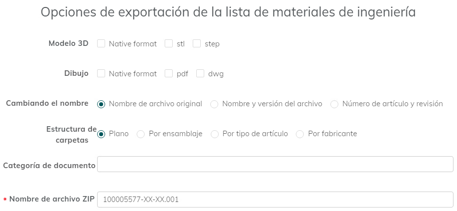

Se abre la ventana Opciones de exportación de lista de materiales de CAD/lista de materiales de ingeniería. El título depende de si se ha elegido la Lista de materiales de ingeniería o la Lista de materiales de CAD.
Seleccione los tipos de archivo que desea incluir, qué nuevo nombre desea que se ponga a los archivos, cómo desea que se organicen y cualquier documento adicional que desea que se incluya en el archivo ZIP. Lea las siguientes secciones para conocer estas opciones.
En el cuadro Nombre de archivo ZIP, escriba un nombre para el archivo comprimido que contendrá todos los archivos seleccionados.
Haga clic en Exportar.
También puede hacer clic en Atrás para ir a la página anterior y seleccionar los elementos o archivos que se van a incluir en la exportación, o bien hacer clic en Cancelar para cancelar la exportación.
Modelo 3D
- Formato nativo: esta opción incluye los ficheros de modelos CAD originales de cada artículo seleccionado.
- stl: es un formato de modelo 3D que se utiliza normalmente para la impresión en 3D y que Upchain genera automáticamente después de cada operación de guardado y aplicación de check-in.
- step: es un formato de intercambio para ficheros de modelo 3D que Upchain genera automáticamente después de cada operación de guardado y aplicación de check-in.
- png: es una imagen del modelo 3D que Upchain genera automáticamente después de cada operación de guardado y aplicación de check-in.
Dibujo
Nota: Si no se ha seleccionado ningún dibujo o si los elementos seleccionados no contienen ningún dibujo, esta sección dice "No se ha seleccionado ningún dibujo. Vuelva atrás si desea seleccionar dibujos."
- Formato nativo: esta opción incluye los archivos de dibujo CAD originales de cada artículo seleccionado.
- pdf: es el PDF que se genera automáticamente cuando la propiedad de inquilino
drawing.create.pdf está activada.
- dwg: es el archivo DWG de AutoCAD que se genera automáticamente cuando la propiedad de inquilino
drawing.create.dwg está activada.
Importante:
- La exportación masiva solo empaqueta los archivos y documentos que encuentra dentro de los elementos seleccionados. Si no existe un archivo, Upchain no lo generará.
- Los dibujos y las conversiones cargados manualmente a través de la aplicación web no se incluirán en el archivo ZIP.
- Si un artículo no contiene un modelo CAD, sus dibujos y conversiones no se incluirán en el archivo ZIP.
- Solo se incluirán en el archivo ZIP las versiones de conversión que coincidan con la versión de su modelo o dibujo correspondiente.
- Al exportar un dibujo, también se exportan los ficheros de modelos CAD que existen en la lista de materiales de CAD (cBOM, por sus siglas en inglés) del dibujo.
- Dado que los tipos Paquete eléctrico y Elemento eléctrico adquirido no suelen contener un modelo CAD 3D, la visualización 3D y las conversiones no se generan. Por lo tanto, aunque los archivos aparezcan en las secciones Conversiones de estos elementos, no existen y no se incluyen en el archivo zip.
Cambio de nombre (solo exportación de lista de materiales de ingeniería)
- Nombre de archivo original: los archivos CAD de dibujo y modelo nativos se descargan con su nombre de archivo original (por ejemplo,
bolt 1.ipt).
- Nombre de archivo y versión: se cambia el nombre de los archivos CAD de dibujo y modelo nativos para incluir el nombre de archivo original y la versión de archivo actual (por ejemplo,
bolt 1_002.ipt).
- Número de artículo y revisión: se cambia el nombre de los archivos CAD de dibujo y modelo nativos para incluir el número de artículo y la revisión, así como el nombre de archivo original (por ejemplo,
100000939-AA-00_bolt 1.ipt).
Cambio de nombre de conversión (solo exportación a lista de materiales de CAD)
- Nombre de archivo original: las conversiones se descargan con su nombre de archivo original (p. ej.,
bolt 1.step).
- Nombre y versión del archivo: se cambia el nombre de las conversiones para incluir el nombre del archivo original y la versión del archivo actual (p. ej.,
bolt 1_002.step).
- Número de artículo y revisión: se cambia el nombre de las conversiones para incluir el número de artículo y la revisión, así como el nombre de archivo original (p. ej.,
100000939-AA-00_bolt 1.step).
Estructura de las carpetas
- Plana: todos los archivos se encuentran en una carpeta del archivo ZIP.
- Por ensamblaje: se crea una carpeta independiente para cada ensamblaje y subensamblaje. Los componentes de cada ensamblaje y los archivos asociados se encuentran en su carpeta.
- Por tipo de artículo: se crea una carpeta independiente para cada tipo de artículo.
- Por fabricante: se crea una carpeta independiente para cada fabricante y los archivos de cada artículo relevante se encuentran en esa carpeta. Si un artículo no tiene fabricante, se almacena en una carpeta denominada No Manufacturer.
Nota: Si ha seleccionado el artículo de nivel superior y todos sus artículos secundarios en el paso anterior, es posible que haya duplicados de los archivos de artículos secundarios en la exportación final. Esto se debe a que cada componente seleccionado se trata de forma individual a la hora de determinar qué archivos exportar y cómo se organizan.
Categoría de documento
Todos los documentos de las categorías de documentos seleccionadas de cada artículo se incluirán en la carpeta ZIP.
Sugerencia: Puede utilizar la exportación masiva para los artículos que no contienen CAD o dibujos a fin de exportar el resto de la documentación de forma masiva.
