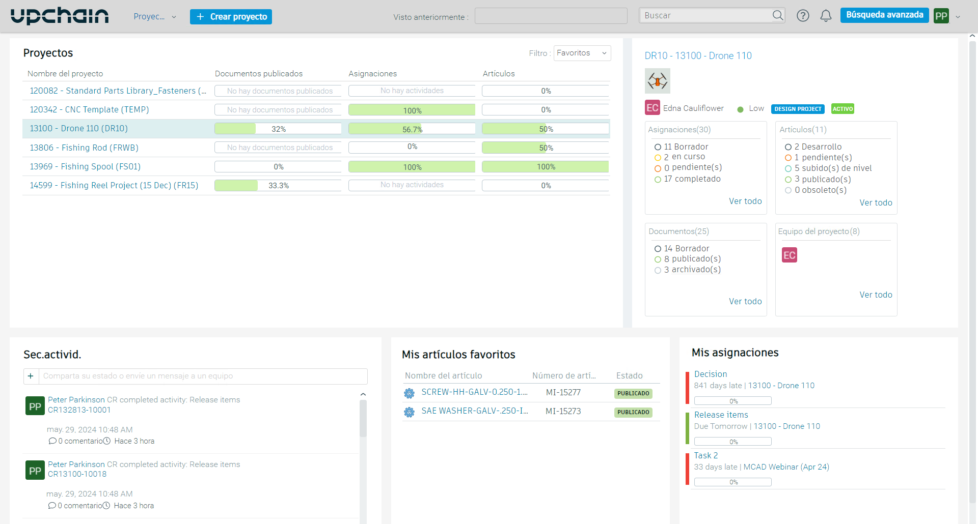

El panel principal
El panel principal es la primera página que aparece al iniciar sesión en Upchain. Aquí se muestra una descripción general de los proyectos, un resumen de la actividad reciente de todos los miembros del equipo y una lista de los trabajos asignados.
Nota: Esta imagen muestra el nuevo tema de Upchain. Haga clic en el cheurón situado junto al icono de perfil en el panel principal para abrir el menú de usuario y seleccione Cambiar tema.
El panel principal tiene cuatro secciones: Proyectos, Secuencia de actividades, Mis artículos favoritos y Mis asignaciones.
Haga clic en el logotipo de Upchain en la esquina superior izquierda de cualquier página de Upchain para volver al panel principal.
Proyectos
En esta sección se muestran por defecto los proyectos favoritos, es decir, aquellos que ha marcado como favoritos para acceder a ellos más rápidamente. En la lista desplegable de la parte superior derecha, seleccione Todos los proyectos activos para ver todos los proyectos visibles para usted y seleccione Borrador para ver los proyectos que tenga en borrador.
En cada proyecto de la lista se muestra esta información:
Nombre Descripción
Nombre de proyecto Nombre del proyecto.
Documentos publicados Porcentaje de documentos publicados en un proyecto. Coloque el cursor sobre la barra de progreso para ver el número exacto de documentos publicados.
Tareas Porcentaje de tareas completadas en un proyecto. Coloque el cursor sobre la barra de progreso para ver el número exacto de tareas completadas.
Artículos Porcentaje de artículos publicados en un proyecto. Coloque el cursor sobre la barra de progreso para ver el número exacto de artículos publicados.
Active o desactive la visibilidad de las barras de progreso de los documentos, las tareas y los artículos publicados en la configuración de usuario.
Vista rápida del proyecto
Haga clic en un proyecto de la lista para abrir la ventana de vista rápida del mismo en el lado derecho del panel principal. Aquí puede ver información más detallada del proyecto, como la imagen, el creador, la prioridad, el estado y los miembros del equipo, así como el desglose del progreso de las tareas, los artículos y los documentos.
Esta sección muestra un resumen en tiempo real de las tareas que su equipo y usted han completado, como la creación de nuevos proyectos y la publicación de artículos, lo que permite hacer un seguimiento rápido de quién hace cada tarea.
Para escribir una nueva actualización en la Secuencia de actividades:
  1. Haga clic en el campo vacío en la parte superior de la Secuencia de actividades.
  2. Escriba la actualización.
  3. Haga clic en Añadir (activity_stream_add_icon.png).
    • Se abre la ventana Elegir proyectos.
  4. Seleccione uno o más proyectos y, a continuación, haga clic en Confirmar.
  5. Pulse Intro.
Si pulsa Intro sin seleccionar un proyecto para publicar, la ventana Elegir proyectos se abrirá automáticamente. Seleccione un proyecto, haga clic en Confirmar y, a continuación, pulse Intro de nuevo para publicar la actualización.
Puede marcar como favoritos los artículos de la lista de materiales a los que es probable que acceda con frecuencia para que aparezcan aquí. La información incluye el nombre, el número y el estado del artículo. Haga un solo clic en un artículo para cargarlo en la ubicación que le corresponda en un proyecto. Si el artículo pertenece a más de un proyecto o lista de materiales, se abre la ventana de selección de proyectos, donde puede elegir el proyecto en el que desea ver el artículo.
Para marcar un artículo como favorito:
  1. Vaya a uno de los proyectos.
  2. Abra la ficha Lista de materiales (new_bom_tab_icon.png) en la barra lateral del proyecto.
  3. Haga clic en los puntos suspensivos verticales a la derecha del nombre del artículo.
  4. Seleccione Favoritos en el menú que aparece.
La opción Eliminar favorito aparece en su lugar si el artículo ya está en la lista de favoritos.
También puede elegir como favorito un artículo de una búsqueda rápida o una búsqueda avanzada.
Mis asignaciones
En esta sección se resumen las tareas en curso que se le han asignado. Haga clic en la tarea para cargar el proceso empresarial o la actividad de gestión de proyectos correspondiente a la que pertenece.
Para obtener más información, consulte Seguimiento del progreso del proyecto.

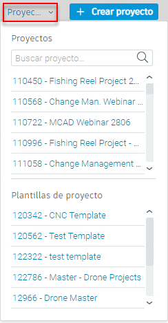

La lista desplegable de proyectos
La lista desplegable de proyectos del encabezado principal muestra hasta diez proyectos en orden ascendente según su fecha de creación. Solo muestra los proyectos públicos de los que es miembro del equipo. Debajo de la lista de proyectos se encuentra una lista de plantillas de proyecto públicas y las plantillas de proyecto de las que es miembro.
En el menú desplegable de proyectos, puede:

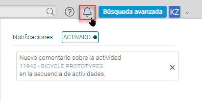

Notificaciones
Las notificaciones ayudan a hacer un seguimiento de la actividad reciente del proyecto y a estar al día de lo que sucede en su organización.
Haga clic en el icono de notificaciones del encabezado principal para ver las notificaciones más recientes de los proyectos.
Aparece una notificación cuando:
Suprimir una notificación
  1. Haga clic en el icono de notificaciones (notification_bell.png) en el encabezado principal.
  2. Haga clic en la X dentro de la notificación.
Pasos para desactivar notificaciones
  2. Haga clic en el indicador ACTIVADO.
    El indicador se ha cambiado a DESACTIVADO.
