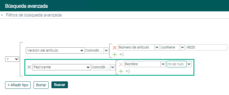

Se ha eliminado Nombre del fabricante como columna disponible para añadirla a la tabla de resultados de Búsqueda avanzada. Puede seguir estos pasos para que el nombre del fabricante aparezca en la tabla de resultados de la búsqueda:
Abra Búsqueda avanzada.
Configure uno de los tipos de búsqueda por defecto: Versión del artículo, Archivo, Proyecto, Cliente, Lista de materiales de ingeniería, SC o AC.
Haga clic en +Añadir tipo.
Seleccione Fabricante en la lista desplegable. La variable se establece automáticamente en Nombre.
Seleccione is not null en la lista desplegable de operadores.

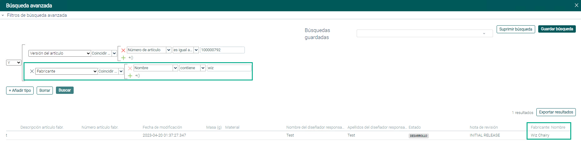

Haga clic en Buscar.
Nombre del fabricante está disponible como una columna en la tabla de resultados de la búsqueda.
