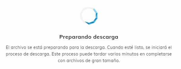

* En Upchain Web, cuando un usuario inicia una descarga desde la página de la lista de materiales, se le notifica que la descarga se está preparando.
La notificación impide de forma eficaz que el usuario haga clic en el botón Descargar repetidamente, lo cual es habitual al descargar ensamblajes de gran tamaño.
