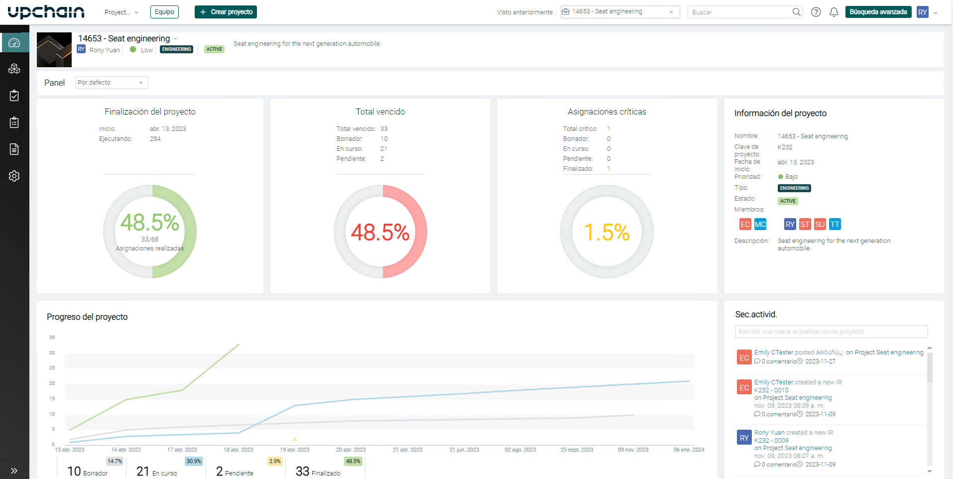

Autodesk ha actualizado la interfaz de Upchain para que sea más moderna, legible y clara. Estos cambios incluyen un nuevo esquema de color, iconos y tipografía. Esperamos que estos cambios mejoren el atractivo visual, la navegación y la experiencia del usuario de Upchain.
