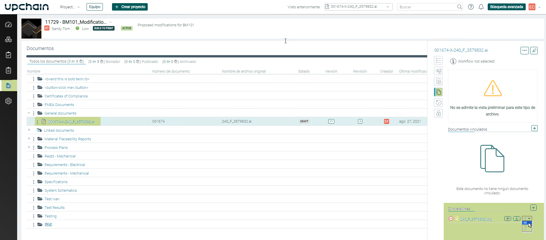

Una solicitud de cambio (SC) de Upchain permite adjuntar manualmente las conversiones de un documento al documento original que, de lo contrario, no se podían ver en el visor de PDF. Las conversiones pueden ser uno de los siguientes tipos de archivo:
Puede adjuntar una conversión a un documento original desde una de las tres áreas siguientes en Upchain:
Los pasos para adjuntar una conversión al documento original varían en función del área de Upchain desde la que se adjunta la conversión.

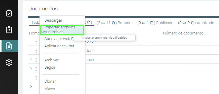

En primer lugar, el documento original se añade a cualquiera de las carpetas de la página "Documentos" y, a continuación, su conversión se añade seleccionando Más acciones (
) > Importar archivos visualizables.

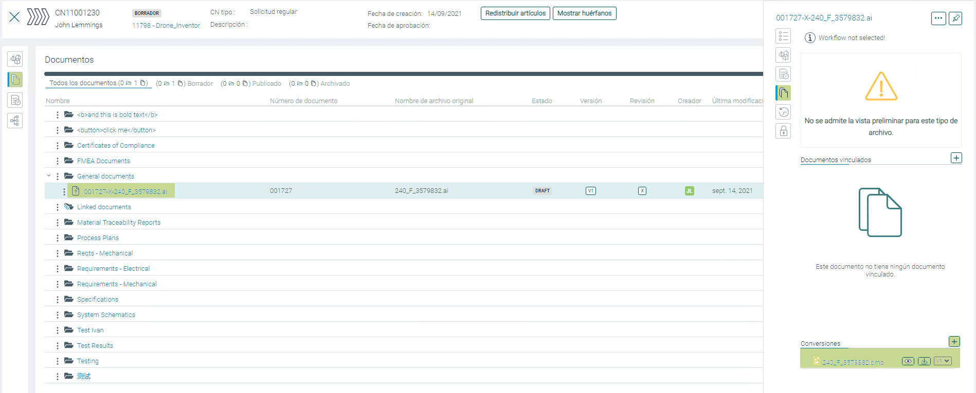

Las conversiones se pueden añadir al documento original directamente desde la sección "Conversiones" del documento original haciendo clic en el botón Importar nueva conversión (
), que se encuentra en la nueva sección "Conversiones" en la ficha "Documentos" (
) > "Documentos vinculados y conversiones" (

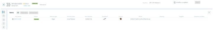

) al visualizar una SC o un AC. Las conversiones deben adjuntarse antes de inicializar el flujo de trabajo de SC o AC.
Las conversiones se muestran en la sección Conversiones de la ficha Documentos vinculados y conversiones (
), cuando el documento original se selecciona en los contextos de Documentos, SC y AC del proyecto.

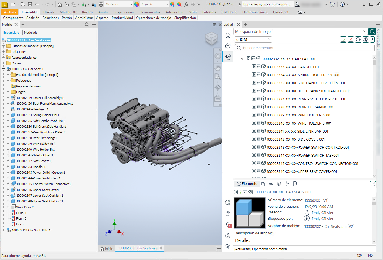

Upchain lee la tabla de la lista de materiales en Inventor al registrar CAD en Upchain para determinar los tipos de artículos y las cantidades de la lista de materiales de ingeniería. Después de registrar CAD, los cambios realizados en la tabla de la lista de materiales en Inventor, como el tipo de estructura de la lista de materiales o la cantidad, se actualizan en Upchain la próxima vez que se guarda la pieza o el ensamblaje o se le aplica check-in.
En la siguiente tabla se muestra cómo se asignan los distintos tipos de estructura de la lista de materiales de Inventor en Upchain cuando se registran:

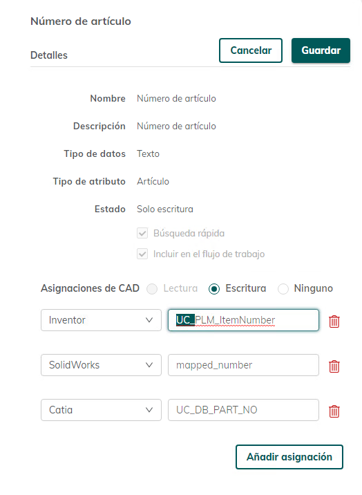

Las propiedades personalizadas, configuradas en Inventor > iProperties, se escriben en archivos CAD cuando se le aplica check-out de Upchain.
Además, el módulo de extensión de Upchain ahora está incrustado en Inventor y se administra como un complemento.

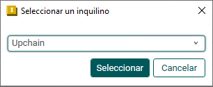

Cuando los usuarios de varios inquilinos inician sesión en Upchain Web o en el módulo de extensión de CAD, se les solicita que seleccionen un inquilino.

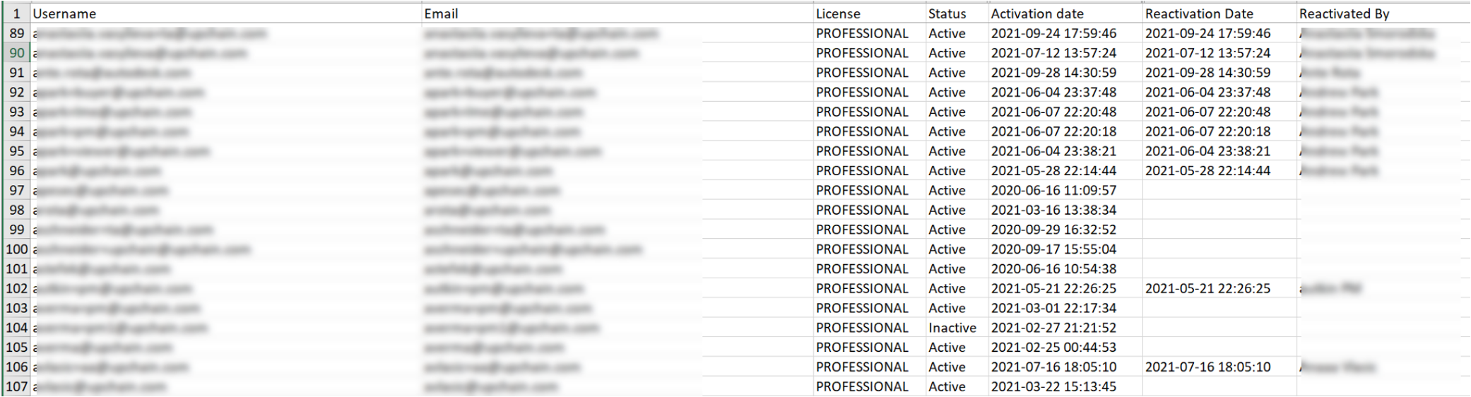

Los administradores de inquilinos pueden acceder fácilmente a más estadísticas relacionadas con el uso de Upchain por parte de un usuario. La tabla de usuarios de la página Administración > Usuarios ahora incluye la siguiente información adicional:
La información que registra fechas como "Fecha y hora del último inicio de sesión", "Fecha de la última desactivación", etc. se guarda como
En el panel de detalles del usuario, las estadísticas de uso del usuario se muestran en la nueva ficha "Detalles de trabajo" y la información personal del usuario se muestra en la nueva ficha "Información personal".
La información de usuarios exportada a una hoja de cálculo incluye toda la información nueva. Si se aplica algún filtro a los usuarios que aparecen en la lista de la página Administración > Usuarios, esto se refleja en la hoja de cálculo generada.
Captura de pantalla: la hoja de cálculo incluye la nueva información y se filtra para mostrar solo los usuarios con una licencia "Professional" en Upchain. Consultar [mejoras de API] relacionadas (### usuarios).

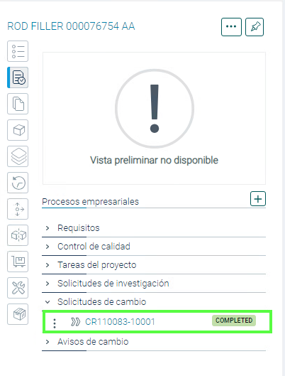

* Los usuarios pueden acceder directamente a una página de detalles de SC o AC específicos al hacer clic en SC o AC en la ficha Procesos empresariales
en la página Lista de materiales > panel de detalles del artículo.
Haga clic en SC en el panel de detalles del artículo.
Abre directamente la página de detalles de SC.
