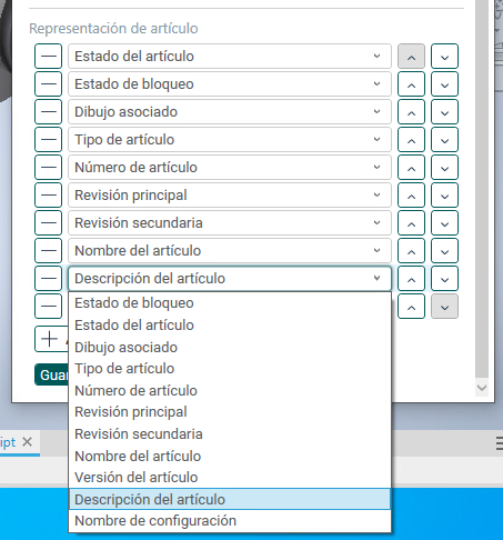

Representación de artículo: inclusión opcional de la descripción de artículos
Ahora se puede incluir la descripción del artículo siempre que se muestre un artículo.
Los administradores de inquilinos pueden añadir el atributo de descripción de artículo en Configuración del módulo de extensión Configuración del módulo de extensión > Representación de artículo.
Descripción de artículo en la configuración del módulo de extensión de CAD

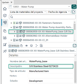

Una vez incluido, está disponible en todas partes en Upchain.
Descripción de artículo añadida a la representación de artículo

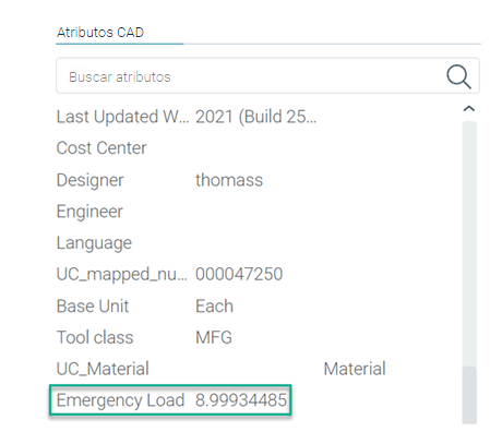

Compatibilidad para escribir atributos comunes y personalizados
Upchain ahora admite la escritura de atributos comunes y personalizados en archivos de Inventor al aplicar check-out al artículo.
Los administradores de inquilinos pueden asignar un nuevo atributo o actualizar un atributo existente para escribirlo. Si este atributo se modifica en Upchain Web, la próxima vez que se aplique check-out al artículo en el módulo de extensión de CAD de Upchain para Inventor, el atributo se actualizará a Archivo > iProperties y los detalles del artículo.
Atributo CAD actualizado en el módulo de extensión de CAD

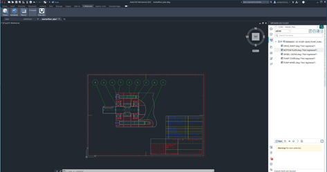

Módulo de extensión de CAD de Upchain para AutoCAD: interfaz de usuario integrada
El módulo de extensión de CAD de Upchain está integrado ahora en AutoCAD, AutoCAD Mechanical y AutoCAD Electrical para las siguientes versiones: 2019, 2020, 2021 y 2022. Si es necesario, se puede acceder al módulo de extensión de CAD de Upchain desde Colaboración > Gestión de datos.
Módulo de extensión de CAD integrado con la interfaz de usuario de AutoCAD
Botón de Upchain de la cinta de opciones
El módulo de extensión de CAD de Upchain para AutoCAD (2019, 2020, 2021 y 2022) administra dibujos DWG.

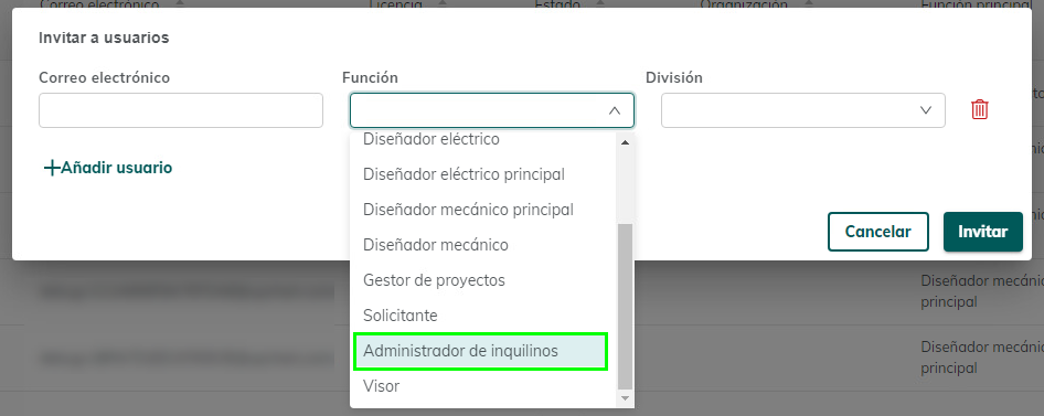

Función de administrador de inquilinos: disponible para asignación, reasignación o eliminación
Al invitar a usuarios a un inquilino, los administradores de inquilinos pueden asignar la función Administrador de inquilinos.
La función de administrador de inquilinos también se puede reasignar a un usuario existente en el inquilino o eliminarla de un usuario al que se le había asignado previamente.
Función de administrador de inquilinos disponible al crear invitaciones
Hasta ahora, solo el equipo de soporte de Autodesk podía realizar estas operaciones relacionadas con la función de administrador de inquilinos.

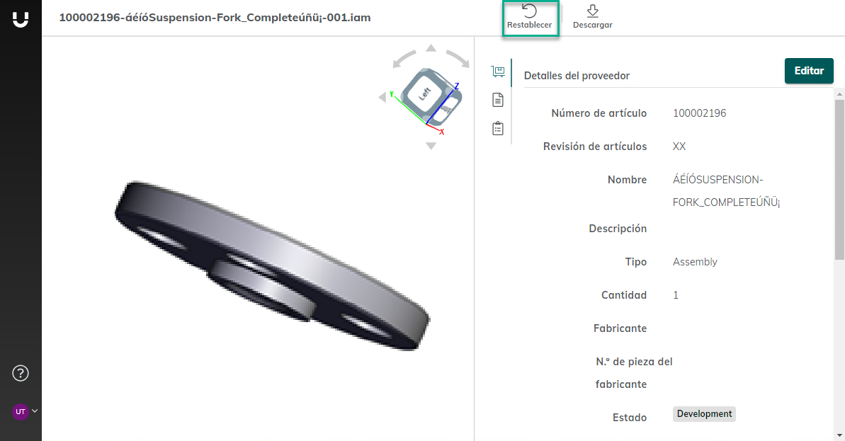

Visor de proveedores
Nuevo botón Restablecer
