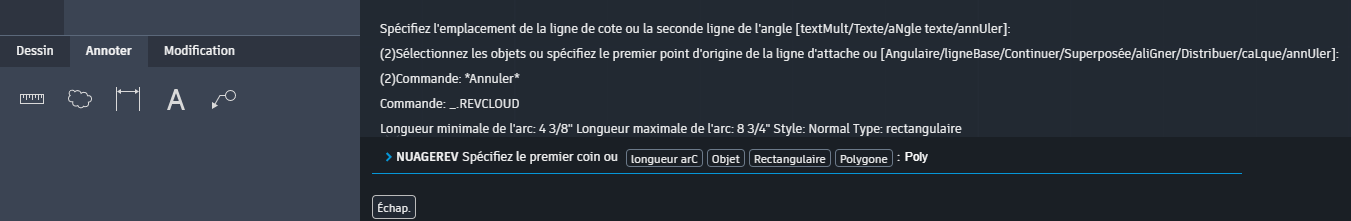

Notez que lorsque vous commencez à saisir une commande, des commandes vous sont suggérées. Lorsqu'il existe plusieurs possibilités, comme dans l'exemple ci-dessous, vous pouvez choisir une option en cliquant dessus ou en utilisant les touches fléchées, et appuyer ensuite sur la touche Entrée.

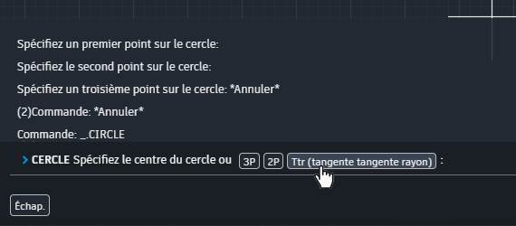

Lorsqu'une commande est en cours d'exécution, ou "active", des invites ou des options peuvent s'afficher dans la commande. Par exemple, dans l'exemple ci-dessous, si la commande CERCLE est active et que vous souhaitez remplacer le style spécifié d'un cercle par 3 points, 2 points ou tangente-tangente-rayon, vous pouvez utiliser la ligne de commande.
alt
Pour passer à 3 points, vous pouvez cliquer sur le bouton "3P" dans l'invite ou entrer "3P" et appuyer sur Entrée.
