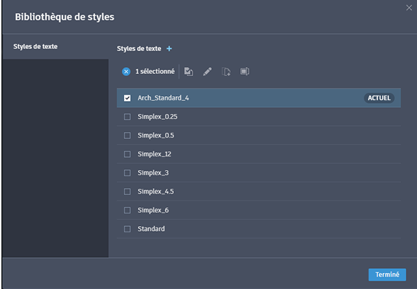

Pour ouvrir la Bibliothèque de styles
  1. Dans le groupe de fonctions Propriétés, sélectionnez la liste déroulante Style de texte, puis choisissez Gérer les styles de texte au bas de la liste des styles.

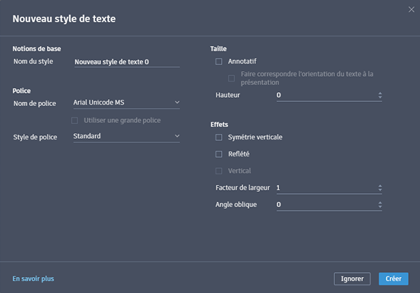

Pour créer un style de texte
  1. Dans la Bibliothèque de styles, sélectionnez Créer un style de texte (appuyez sur + en regard de Styles de texte). Vous pouvez également créer un style de texte à partir d'un style de texte existant en sélectionnant Créer un style à partir de.
  2. Choisissez un nom et les styles souhaités, puis cliquez sur Créer.
