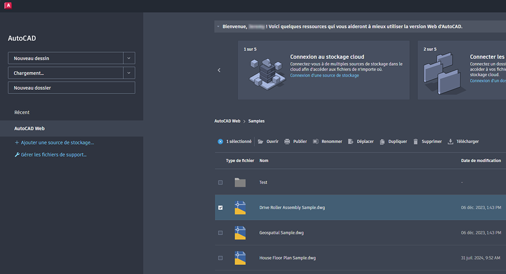

À propos de la page d'accueil et du gestionnaire de fichiers
Sur la page d’accueil, également appelée gestionnaire de fichiers, vous pouvez charger, supprimer, renommer, déplacer ou télécharger des fichiers et créer des dossiers et des dessins.

Fichiers et Partagé avec moi
Chaque source de stockage est divisée en deux groupes : Fichiers, à savoir les fichiers dont vous êtes le propriétaire, et Partagé avec moi, à savoir les fichiers qu'un autre utilisateur a partagé avec vous.

Charger
Téléchargez des fichiers en cliquant sur le bouton Télécharger dans le gestionnaire de fichiers. Les fichiers sont téléchargés vers l’emplacement du dossier ouvert.

Attribution d’un nouveau nom à un fichier ou un dossier
Pour renommer un fichier ou un dossier, cliquez dessus avec le bouton droit de la souris et choisissez Renommer, puis tapez un nouveau nom. Vous pouvez également cliquer sur le menu déroulant situé à droite des informations sur le fichier et sélectionner Renommer.
