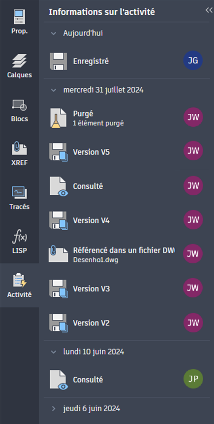

Voici une liste de certaines activités enregistrées dans la palette Informations sur l’activité :
Action Mosaïque Informations sur l’activité
Enregistrement d’un dessin sans nom Nouveau dessin créé
Enregistrement d'une version du dessin Version (numéro de version)
Enregistrement sous un autre format de fichier Enregistré sous un autre format
Actions avec les Xréfs Référencé dans un fichier DWG, Référencé par un autre fichier DWG et autres
