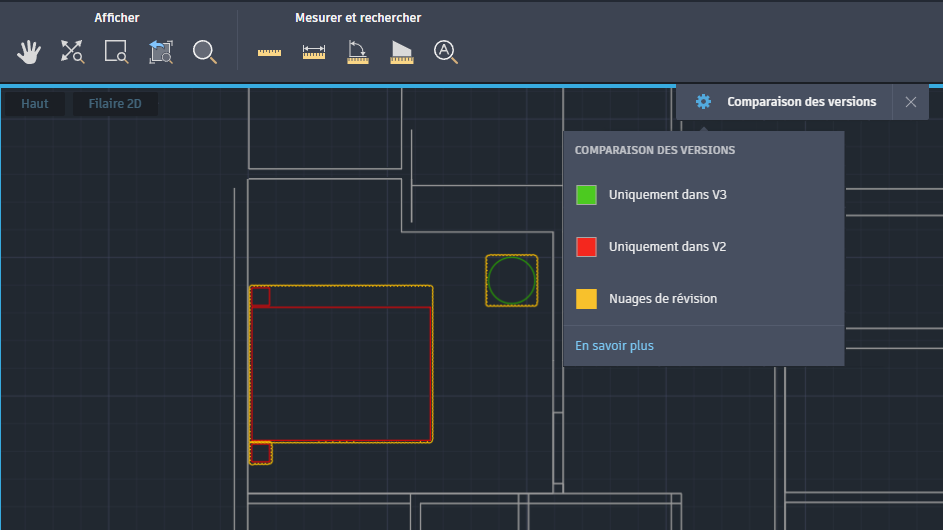

Comparaison de dessins
Compare le fichier spécifié d’une version ou d’un dessin avec le fichier de dessin en cours, en mettant en évidence les différences à l’aide de couleurs et de nuages de révision.
Remarque : La fonctionnalité de comparaison de dessins n’est disponible que pour les dessins enregistrés dans Autodesk Docs.
Comparer le dessin en cours avec un autre fichier de dessin
- Dans la ligne de commande, tapez COMPARER et appuyez sur la touche Entrée. La boîte de dialogue de comparaison s’ouvre.
- Dans la liste des fichiers, choisissez un dessin de comparaison.

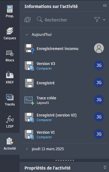

Comparer le dessin en cours avec une autre version
- Dans la palette Informations sur l’activité, sous la version que vous souhaitez utiliser comme dessin de comparaison, cliquez sur Comparer.
