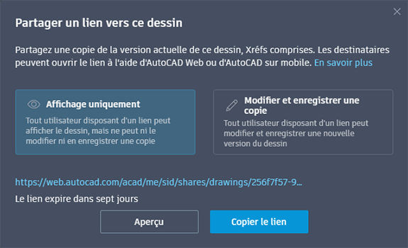

Partager le dessin (partager l'URL)
Permet de partager un lien vers une copie du dessin en cours pour l'afficher ou la modifier dans AutoCAD sur le Web (web.autocad.com) ou dans AutoCAD sur mobile. Toutes les images et xréfs DWG associées sont incluses.
Pour les dessins qui ne sont pas enregistrés dans Autodesk Docs, le partage fonctionne de manière semblable à ETRANSMIT dans la version de bureau d'AutoCAD. Le fichier partagé inclut tous les fichiers dépendants associés, tels que les fichiers de polices et les xréfs.
Tous les utilisateurs disposant du lien peuvent accéder au dessin dans un navigateur Web ou dans l’application mobile. Le lien expire sept jours après sa création. Vous pouvez choisir entre deux niveaux d’autorisation pour les destinataires : Affichage uniquement et Modifier et enregistrer une copie.
alt
Remarque : les dessins enregistrés dans Autodesk Docs peuvent être partagés avec les autorisations Annotation, Afficher uniquement et Modification autorisée. En savoir plus sur le partage de dessins Autodesk Docs.
Tous les utilisateurs disposant du lien peuvent afficher le dessin, y compris toutes les xréfs. Les destinataires ne peuvent pas modifier le dessin, ni en enregistrer ou en télécharger une copie.
Tout utilisateur disposant du lien peut modifier le dessin et l’enregistrer avec toutes ses xréfs sous forme de copie. Les destinataires ne peuvent pas modifier le fichier de dessin d’origine qui appartient à l’utilisateur qui l’a partagé.
Remarque : lorsque vous enregistrez un dessin qui a été partagé avec vous, toutes les xréfs sont enregistrées dans le même dossier que le fichier parent.
