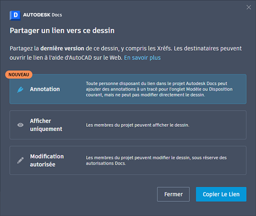

Partager un dessin pour y ajouter des annotations
- Une fois le dessin ouvert, cliquez sur PARTAGER dans la partie supérieure droite au-dessus de la zone de dessin.
- Dans la boîte de dialogue Partager, sélectionnez Annotation.
- Cliquez sur Copier le lien. Un tracé de l’onglet Objet ou Présentation courant est alors créé et le dessin enregistré.
- Partagez l’URL avec les collaborateurs qui ont accès au projet Autodesk Docs.
