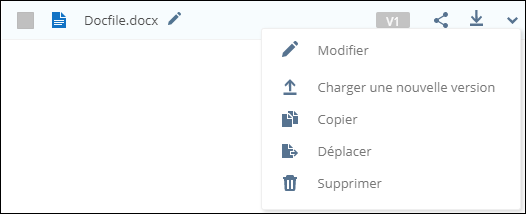

  1. Placez le curseur sur le fichier Office que vous souhaitez modifier > liste déroulante > Modifier.
  2. Cliquez sur Actions > Modifier sur le bureau.
