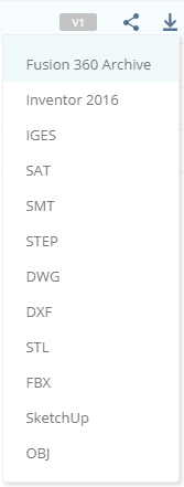

  1. Placez le curseur sur l'élément que vous souhaitez télécharger.
  2. Cliquez sur le bouton Télécharger .

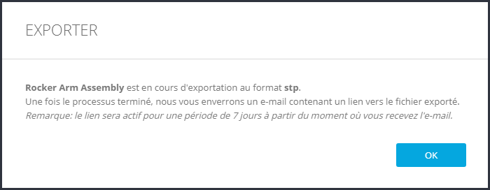

    Lorsque vous téléchargez une conception Fusion, vous avez la possibilité de sélectionner un format.
    Une fois que vous avez sélectionné le format, un message de confirmation similaire s'affiche.
  3. Cliquez sur OK.
