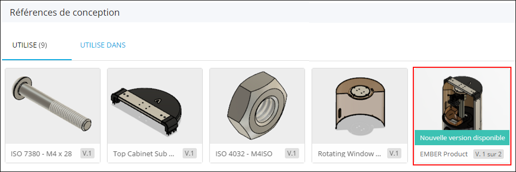

Références de conception
Les types suivants de relations de conception sont affichés sous Références de conception sur la page Présentation, dans la mesure où ils sont disponibles pour une conception ou un ensemble Fusion.
  • Utilisation : cette conception utilise (relations enfant de cette conception)

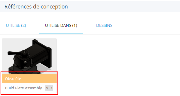

  • Utilisation dans : cette conception est utilisé dans (relation parent de la conception)
  • Dessins : dessins 2D de la conception
Si une référence de conception a été mise à jour, elle porte l'étiquette Nouvelle version disponible ou Obsolète.
Obsolète
