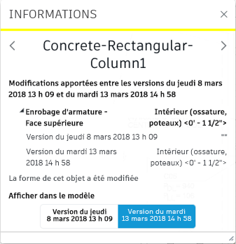

Pour afficher les informations essentielles
Cliquez sur un élément de la liste de modifications.
Dans la partie inférieure de l'aperçu des informations essentielles, activez/désactivez la version pour visualiser le changement dans la feuille.
Cliquez sur les flèches gauche ou droite pour faire défiler les autres modifications de la liste.
Cliquez sur l'icône Fermer pour revenir à la liste de modifications.
