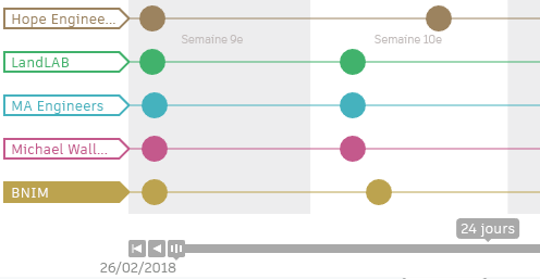

Pour utiliser la chronologie des modules
La chronologie des modules, située dans la partie supérieure de l'écran, permet d'assurer le suivi des modules que les équipes en collaboration ont partagés et utilisés tout au long du cycle de vie d'un projet. La chronologie des modules est tout simplement l'enregistrement officiel de l'échange d'éléments livrables tout au long du projet. Non seulement elle permet de visualiser les événements d'échange de module, mais elle offre également aux responsables de conception la possibilité d'afficher, de créer, de modifier et d'utiliser des modules à partir d'une interface simplifiée.
Pour ouvrir la chronologie des modules :
  1. Cliquez sur la poignée affichée en haut de l'écran .
    Les modules de votre équipe sont affichés sur la ligne inférieure. La ligne partagée est un ensemble des modules de toutes les autres équipes.
  2. Cliquez de nouveau sur la poignée pour développer la ligne partagée pour voir toutes les équipes impliquées dans le projet.

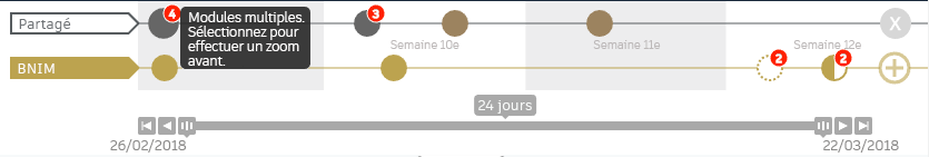

Pour comprendre les symboles de module
Les modules sont affichés sur la chronologie avec différents symboles qui en indiquent l'état.
Type de noeud Description
Un noeud vide sur la ligne d'une autre équipe signifie que le module a été partagé dans le cadre du projet, mais que vous ne l'avez pas encore utilisé.
Un noeud rempli sur la ligne d'une autre équipe signifie que vous l'avez utilisé.
Un noeud rempli sur la ligne de votre équipe signifie que vous avez partagé le module.
Un noeud sous la forme d'une ligne en pointillé sur la ligne de votre équipe signifie que vous avez commencé un nouveau module, mais ne l'avez pas encore partagé.
Un badge numéroté indique la présence de clusters de modules. La couleur en deux teintes signifie que certains ont été utilisés et d'autres pas. Effectuez un clic ou un zoom avant pour développer le cluster.
Un badge vide numéroté signifie qu'aucun module n'a été utilisé. Effectuez un clic ou un zoom avant pour étendre la sélection.
Un badge rempli numéroté signifie que tous les modules ont été utilisés. Effectuez un clic ou un zoom avant pour étendre la sélection.
Le noeud plus vous permet de créer un module pour partager le travail de votre équipe.

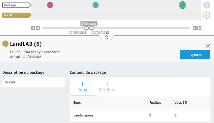

Pour prévisualiser un module
  1. Placez le curseur sur un noeud de module pour afficher les informations associées.
  2. Cliquez sur le noeud du module pour afficher un aperçu dans le panneau situé en dessous.
    Vous pouvez voir le nom, la description, les informations sur la version et l'ensemble d'éléments qu'il contient.
  3. Cliquez sur un noeud de la chronologie pour voir ces mêmes informations pour chaque module.
