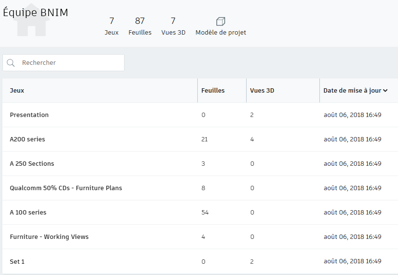

Team Space est votre portail d'accueil au sein du module Design Collaboration. Il offre une vue à jour de l'état actuel du modèle. Lorsque vous entrez pour la première fois dans le module, vous voyez la liste des derniers jeux, feuilles, vues et modèles que votre équipe a publiés dans BIM 360.

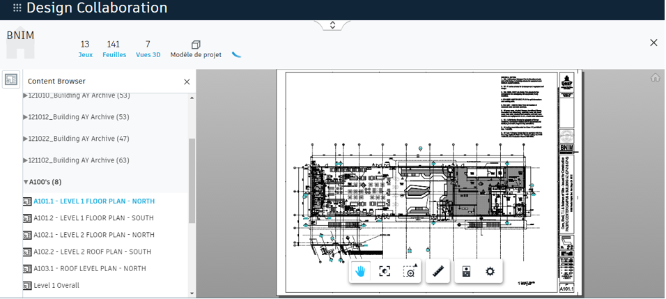

Lorsque vous accédez aux jeux, aux feuilles ou aux vues 3D, le navigateur des jeux apparaît dans une barre d'outils située sur le côté gauche de l'écran. Le navigateur Jeux vous permet d'accéder rapidement aux autres jeux. Vous pouvez cliquer sur le navigateur Jeux pour réduire la barre d'outils et afficher le jeu sur la totalité de l'écran.

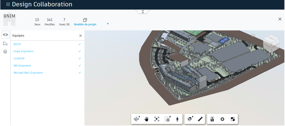

Lorsque vous cliquez sur Modèle de projet, tous les modèles d'autres équipes sont regroupés en un modèle agrégé que vous pouvez parcourir, comparer et analyser. Cette vue agrégée correspond aux derniers modèles utilisés dans l'environnement de votre équipe. Vous pouvez voir tous les modèles utilisés, outre votre modèle en cours, tous superposés les uns sur les autres.
Jeu de données publié avec l'aimable autorisation de BNIM.
Les filtres dans la barre d'outils située sur le côté gauche de l'écran vous permettent d'isoler et d'afficher des :
Equipes : modèles partagés par toutes les équipes de projet.
Phases : phases de conception et de construction.
Niveaux : planchers.
