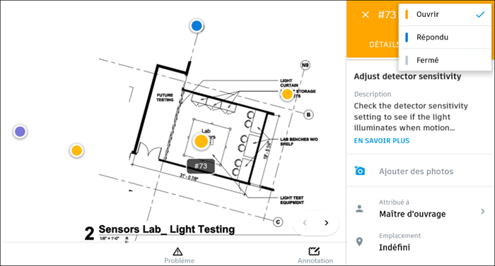

Création d'un problème au niveau du document
Créez des problèmes de document et de terrain associés à un emplacement spécifique d'un document 2D ou d'un modèle 3D.
  1. Appuyez sur un document ou un modèle pour l'ouvrir.
  2. Appuyez sur .
  3. Appuyez sur Créer un problème de document/Créer un problème de terrain.
  4. Dans le visualiseur, appuyez à l'endroit où vous voulez placer une épingle pour indiquer un problème.
  5. Dans la boîte de dialogue de création de problème de document et de terrain, indiquez l'état du problème.
    Conseil : Pour les problèmes de terrain, vous pouvez également spécifier le type du problème. Les administrateurs de projet peuvent configurer une liste de types et sous-types personnalisés de problèmes de terrain. Les utilisateurs peuvent ensuite faire leur choix dans la liste pendant qu'ils affichent, modifient et créent des problèmes.
  6. Saisissez un titre.
  7. Ajoutez éventuellement une description et spécifiez un emplacement, un attributaire et la date de remise du problème.
    Conseil : Vous pouvez affecter le problème à un utilisateur, un rôle ou une société. Les personnes concernées recevront un e-mail de notification contenant un lien vers le problème.
  8. Pour les problèmes de terrain, vous pouvez également spécifier le propriétaire et la cause profonde du problème.
  9. Pour attacher une photo, dans l'onglet Détails, appuyez sur . Vous pouvez soit télécharger une photo existante, soit en prendre une nouvelle. Vous pouvez également ajouter des annotations à vos photos durant le chargement, à l'aide de l'outil Stylo.
  10. Lorsque vous avez terminé, appuyez sur Créer.
  11. Une épingle ronde apparaît dans le visualiseur à l'emplacement spécifié. La couleur de l'épingle correspond à l'état du problème. Par défaut, l'état d'un nouveau problème est défini sur Ouvert.

    Conseil : Les épingles arrondies sur le visualiseur indiquent les points où les problèmes associés à un document ou à un modèle en particulier ont été placés. Appuyez sur une punaise pour afficher les détails du problème.

    Conseil : Vous pouvez également appuyer sur une épingle dans le visualiseur pour afficher ou modifier les problèmes associés à un document ou à un modèle.
  5. Pour modifier l'état du problème, appuyez sur et sélectionnez un nouvel état.
