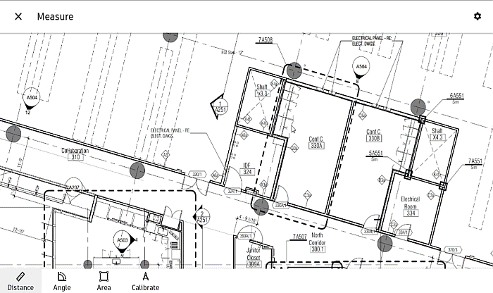

Mesurer la distance entre deux points
Mesurez la distance entre deux points dans un document 2D ou un modèle 3D et affichez les différences XYZ entre les objets pendant la mesure. Une vue agrandie de vos points vous permet de capturer un emplacement exact.
  1. Appuyez sur un document ou un modèle pour l'ouvrir.
  2. Appuyez sur .
    Remarque : Vous devez utiliser une distance connue pour calibrer des documents ou des modèles qui ne comportent pas d'unités de calibrage spécifiées. Pour plus de détails, reportez-vous à la rubrique Calibrage ci-dessous.
  3. Appuyez sur les points de départ et d'arrivée de la distance à mesurer.
  4. Conseil : Une vue agrandie s'affiche lorsque vous appuyez de façon prolongée sur un point d'un objet.

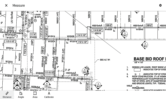

Calibrage
Calibrez les mesures dans vos documents et modèles, en indiquant une distance connue entre deux points :
  1. Appuyez pour ouvrir un document.
  2. Appuyez sur .
  3. Appuyez sur .
  4. Appuyez sur deux points dans le document.
  5. Entrez la valeur de longueur et choisissez une unité.
  6. Appuyez sur Calibrer.

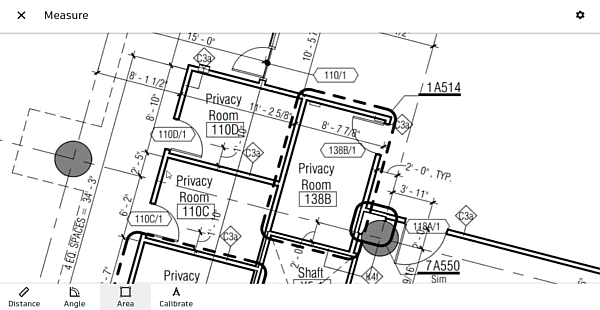

Mesurer l'aire
  2. Appuyez sur .
  3. Appuyez sur .
  4. Appuyez sur trois points ou plus pour mesurer une aire. L'aire mesurée est affichée.
  5. Remarque : Assurez-vous que vous appuyez bien sur le premier point pour fermer la zone dont vous souhaitez mesurer l'aire.
